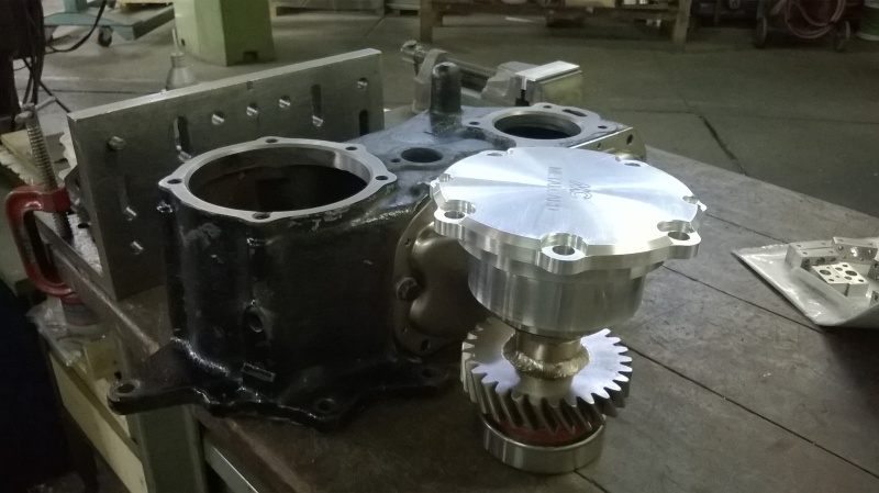

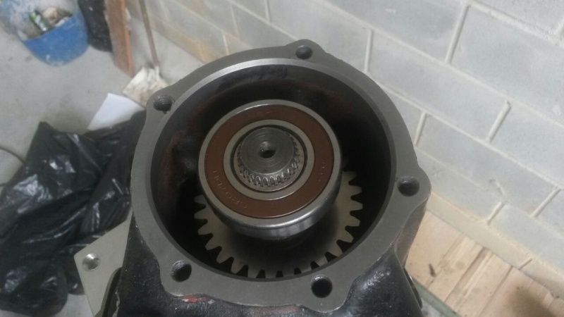

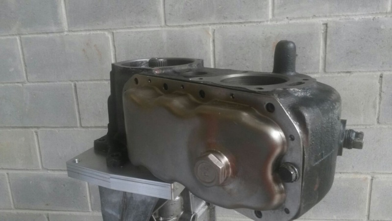

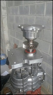

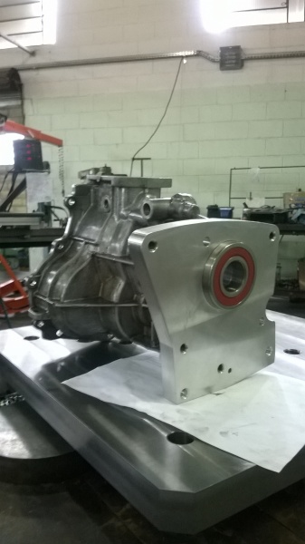

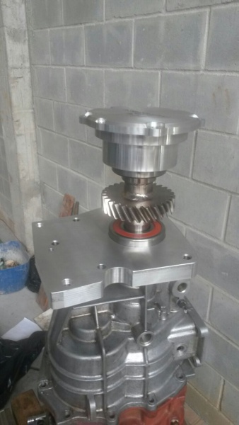

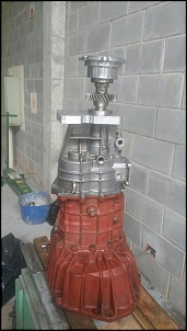

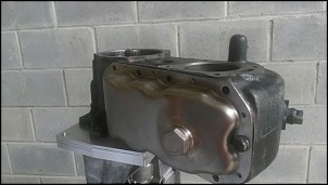

    A minha F75, a JORDA, já com o motor 2.4 Flex da S10, vai receber o câmbio EATON FSO 1305 da propria
    S10, no lugar do Clark 260F.
    Estou quase no final da adaptação. Por causa do pequeno diâmetro do eixo árvore, e para não cortá-lo, foi necessário fabricar a engrenagem flutuante, apoiada em dois rolamentos. Isso faz com que o eixo árvore tenha a função de tracionar a engrenagem sem receber esforço de flexão e sem danificar a frágil rabeta em alumínio. A tampa de lata da TC virou uma tampa-mancal para receber um dos rolamentos da engrenagem flutuante. Tudo feito criteriosamente, com desenhos em CAD e usinado em máquina CNC. A soldagem da flange é um ponto crítico devido à dura liga em alumínio, usada para injetar a rabeta. Se não for bem feita, fragiliza a rabeta com criação de porosidade, podendo inviabilizar o seu uso. Depois de soldada, precisa descansar de 20 a 30 dias antes de ser usinada para encaixar o rolamento, fazer o contorno, furar e tirar o empenamento ocasionado pela soldagem.
