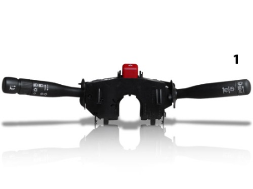

    Dei uma olhada na seta do prisma/celta...é bem simples e encaixa por fora na colubna...
    Já tem buzina na chave...só tem que cuidar que alguns não tem temporizador..

    Citação Postado originalmente por Zepi Ver Post
    Certeza que não tem temporizador?
    Gostei dela.

    Nossa...nem lembrava desse tópico...
    Respondendo...o Celta basicão não tem temporizador, mas acho que outros modelos tem..
    Consegui uma chave dessas com defeito mecânico de movimento pra ver se descubro o esquema!
