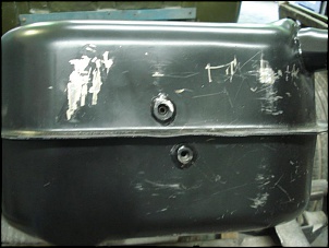

    Caros amigos, adquiri um tanque de F75 para adaptar numa Chevrolet Brasil, o tanque é novo, da marca Igasa, na lateral do tanque tem 2 furos, um creio eu seja do respiro, outro da saída do bombustível, o que achei estranho que a saída está quase no meio do tanque, isso é assim mesmo ??? ele tem algum cano ''pescador'' para baixo ???

    CHEVY POWER . Olá. tambem tenho uma Chevrolet Brasil 3100 ano 1961, o tanque de gasolina fica atraz do banco. achei que não tinha recuperação e mandei fazer um de aço inox. só que em vez de arredondar os cantos o cara fez em quina. aí não dá certo de por, então mandei o tanque original a uma oficina de radiadores quer tampou todos os furos. não sei se mais pra frente os furos aparecerão. Quanto ao tanque da F 75 original tem duas saidas. a que está no meio do tanque é o retorno e tem um outro que vc ver pelo lugar da boia ela está encostada no fundo do tanque, e este e a saida para a bomba de gasolina. o outro o retorno deixe fechado ou adapte um retorno. Ok . sua chevrolet brasil e camioneta.?
    Olá, Antonio, a minha é uma 59, está com motor original, cÂmbio 3M, porém com alavanca no assoalho, adaptei freio adisco, suspensão feixemola original frente e traz. Está sem caçamba, estou pensando em colocar a da 50-54 estilo step side ou fazer uma em madeira eslito '' flatbed'' Veja algumas fotos em http://supernova59.fotos.uol.com.br/ . Quanto ao tanque olha na foto, só tem esses furos, pelo que falou e a lógica seria o furo de saída estar mais em baixo, ou se ele tiver algum cano ''pescador''...

    se não me engano o de baixo é que vai para a bomba de gasolina e a de cima pode ser um retorno, dá uma olhada que uns desses furos dá direto dentro do tanque, olhando pelo lugar da boia dá para ver o cano pescador dentro do tanque. espero ter te ajudado.
    Aproveite para usar tecalon, na condução da gasolina. É fácil va a qualquer loja de caminhão que adapte rodoar (controle de pressão dos pneus) leve o niple e o cano que entra no tanque. faz-se uma rosca no lugar do cano para adaptar as peças que apertam a mangueira de tecalon no niple.
    Chevy beleza, e assim mesmo este que voce fala que e no meio tem dentro um pescador que vai ate embaixo no fundo do tanque o outro cano eh o retorno, o
    respiro voce vai fazer na manqueira do gargalo. abraços, toninho peleje
    cj 6boca 4" alcool webber 446 38x13R15
    ops,, obrigado pelas respostas ajudou bastante... então é isso mesmo, ele tem um ''pescad'or''...pq achei estranho o furo ser tão alto..rs....
    Abçs e obrigdo novamente!!!!
