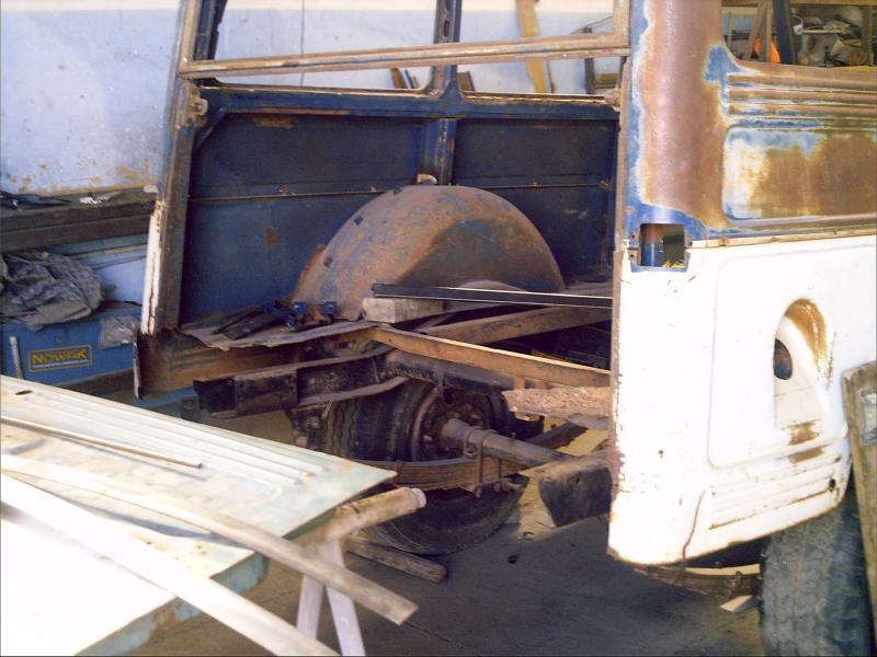

    senhores..
    comprei uma Rural 4x4 67, mais alem do assoalho dela estar em estado lamentavel, a tampa traseira(e o suporte do vidro) foram retirados a anos e perdidos..
    onde posso encontrar?
    segue as fotos dela...

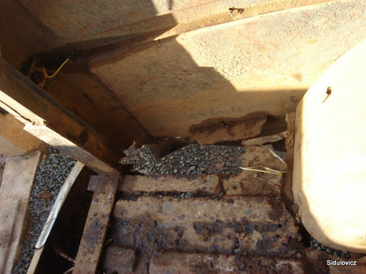

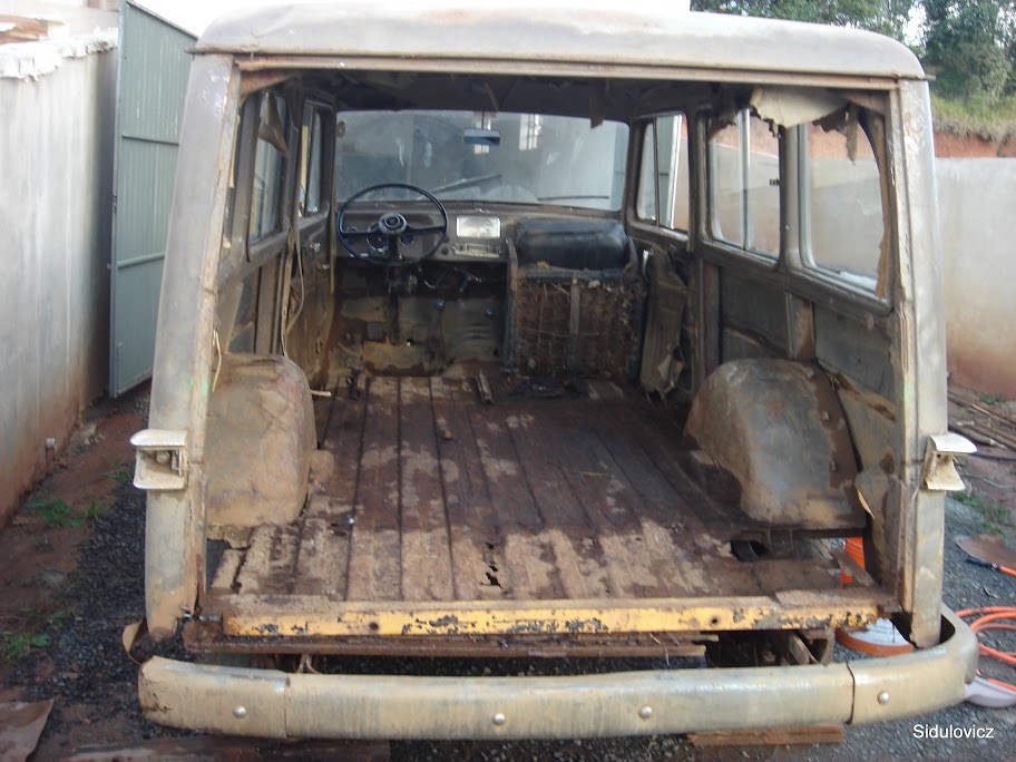

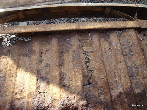

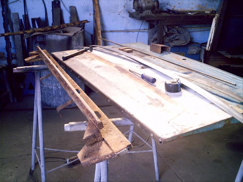

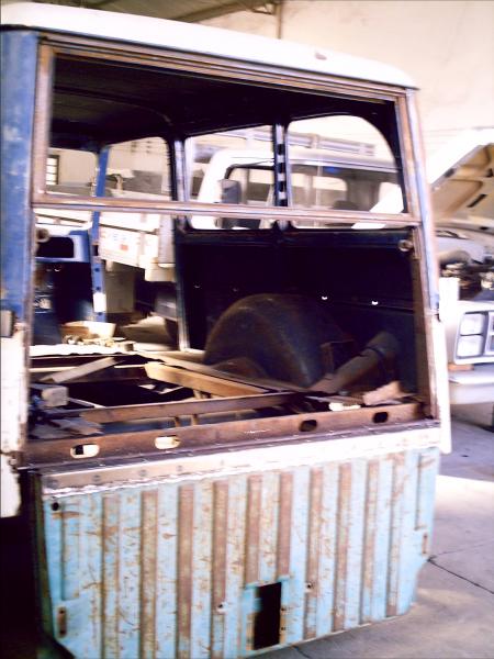

    Olá. o assoalho vc encontra na Paulista 4x4 só que é em tres partes. mas na nossa rural mandei fazer e ficou bom, vj. na foto que anexo. a nossa não tava muito diferente da sua não , alias quase todas as rurais o defeito está no assoalho e na tampa trazeira. mas um bom lanterneiro que faça um bom serviço não recupere o asssoalho a travessa trazeira e a tampa, mas é um pouco trabalhoso espero ter te ajudado.................Ok .
