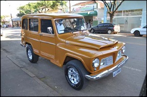

    Olá amigos, realizei meu sonho de infancia e comprei minha Rural willys! A Gruta Azul!!
    como estou chegando agora no mundo off-road queria algumas dicas, minha idéia não é judiar dela em trilhas, e sim fazer umas trips de escalada, etc.

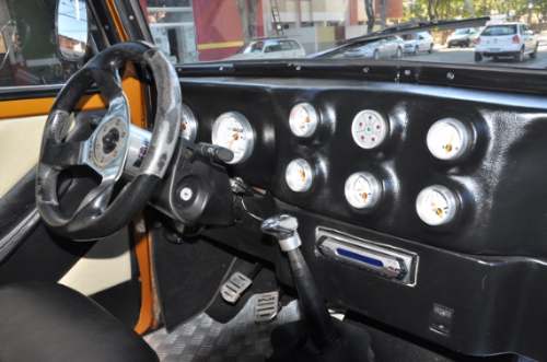

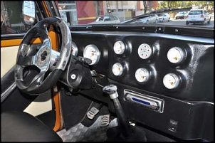

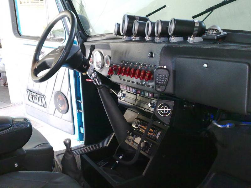

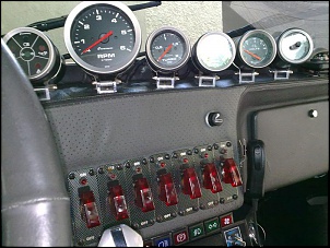

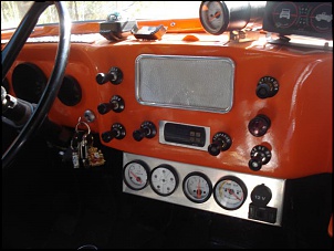

    Seja bem vindo meu amigo, com certeza aqui tu acha de tudo, inclusive modelos de adaptação de painel. Depois posta algumas fotos, pois fica mais facil... Mesmo assim estou te enviando algumas sugestões, (Incluindo da minha) pois na Rural não é dificil de se fazer.
    Grande abraço.
    Miniaturas de Anexos Miniaturas de Anexos -willysrural337899420070321175637.jpg   -1jglk.jpg   -img_1583.jpg   -rural-20interior.jpg

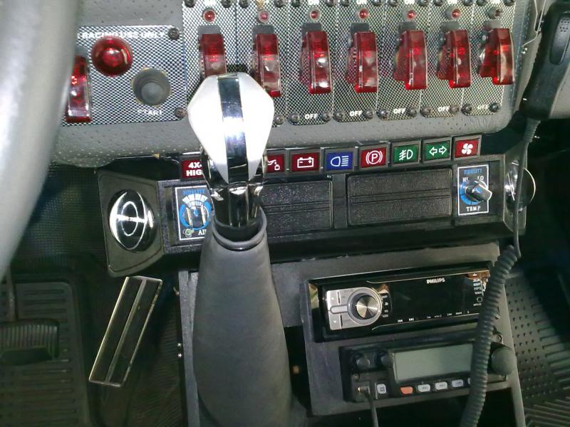

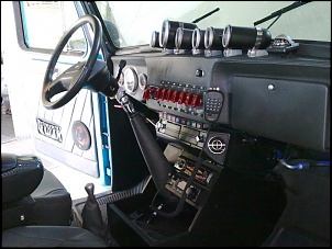

    Fernando, bom dia,
    Dê uma olhada neste painel que fiz para minha JEEP-Truck, está instalado na parte central do painel.
    http://www.4x4brasil.com.br/forum/sh...t=48013&page=8
    Qualquer dúvida é só perguntar.
    Um abração.

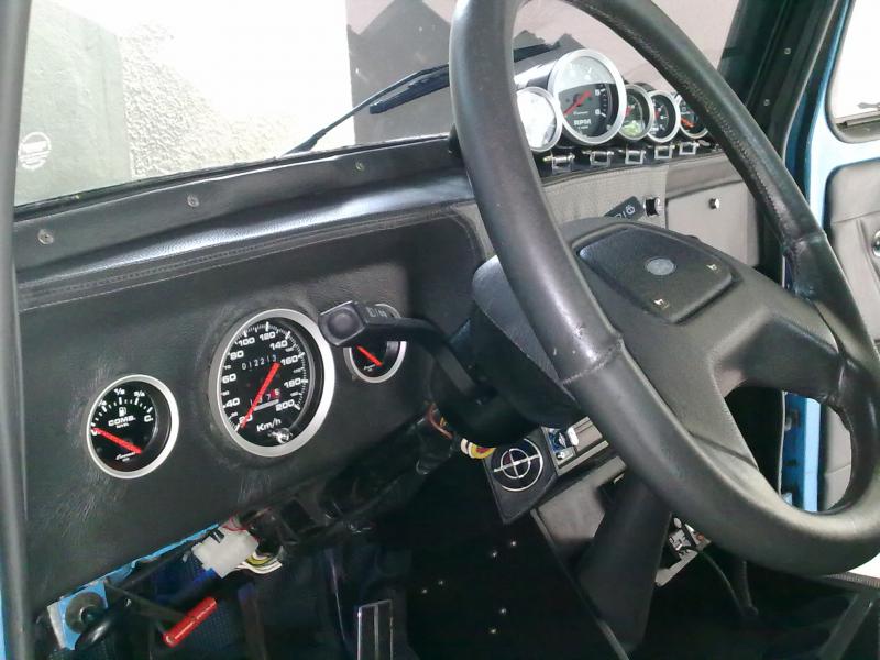

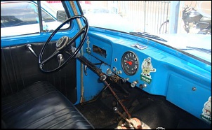

    Muito legal o painél mesmo, minhas dúvidas é na parte elétrica, para fazer essas adaptações, o cara que comprou os instrumentos disse que tem como adaptar em qualquer veículo.

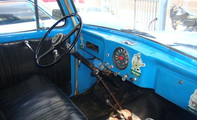

    Ai uma foto do meu painel hoje, vou ter que mexer na estrutura dele, abrir mais uns encaixes...

    Fernando,
    Instalei este painel na parte central, onde tinha os instrumentos e o velocímetro, como optei em instalar no lugar do velocímetro um trip da Compass, pois com a mudança das caixas de marchas de 3 marchas pela da Hilux, o velocímetro não iria marcar corretamente; paa tal troquei todo o chicote elétrico, que embora novo não iria atender aos novos instrumentos e teria bastante emendas.
    Abç.
    Fidelis.

    É isso aí Fernando, foi o que eu fiz tbm, além de adaptar os relógios troquei o chicote e a fiação completa. Agora estou colocando as luzes de advertencia (Luz Alta, relé temporizador, alerta, freio estacionamento, piscas e 4x4) logo acima da coluna de direção.
    Quanto a abrir os espaços, é o de menos, é só marcar antes na medida e furar com serra-copo. Qualquer coisa estamos aí... Abraço.

    a 2ª foto que o Tchê 4x4 postou era u painel da minha ex-rural....nao seei qnt que foi gastos...mas foi u antigo dono quem montoou....a caixa embaixo era de aluminio e era beem vedada...nao passava uma gota de agua...
    pra fazer um painel só basta criatividade para cria...ou coragem para copiar...rsrsrsrsrsrsrs
