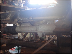

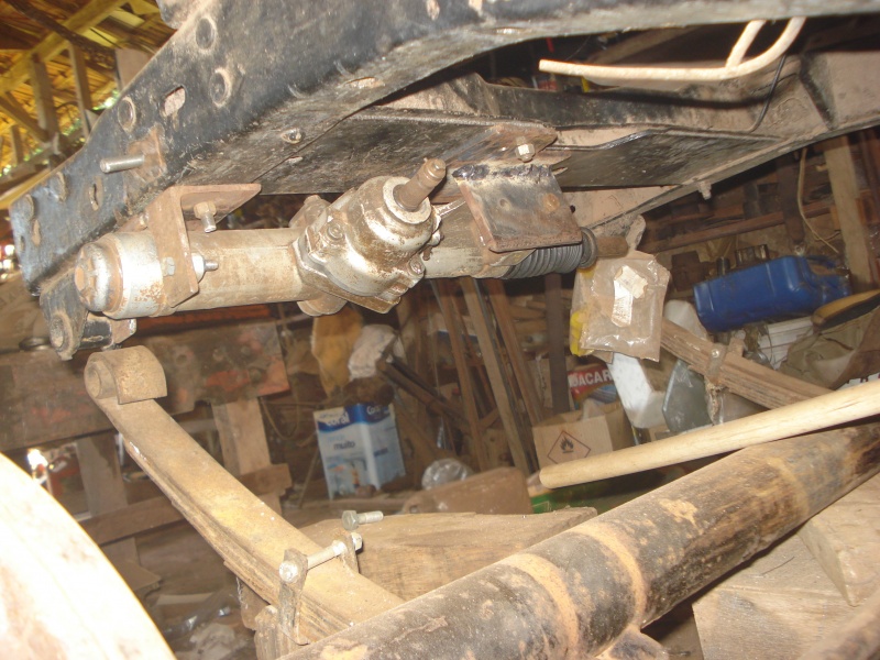

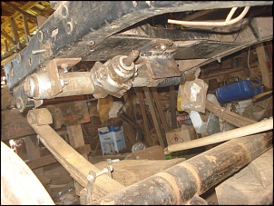

    Rural e F 75 (pickup).. com hidraulica de Santana.
    Desvendando adaptação de Direção hidraulica de Santana na Rural e Pickup Willys (F 75). 4x2...
    Ainda estou em testes para colocar a caixa....
    Em 4x2 como a barra roda a roda é atras tem que fazer um suporte no munhão para receber a barra da caixa.
    Esta barra ainda tenho que fazer....
    Estava a adaptar. mas tive que parar ... ordem médica. (cirurgia ).. mas breve vou postar Ok.
    Grande abraço....
