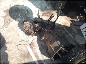

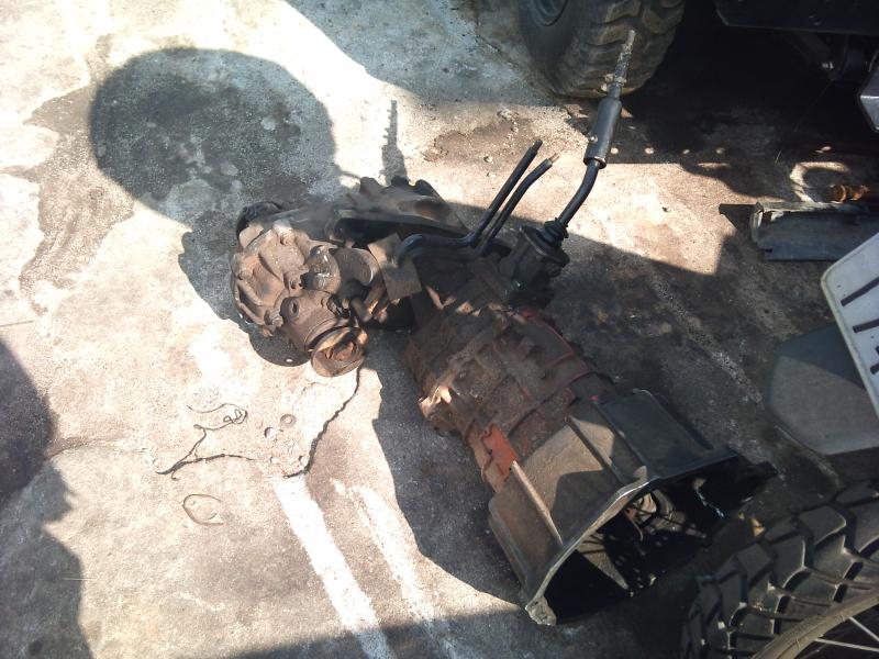

    Conjunto Cx Clark 5 marchas + t-case Auverland
    Vejam a foto do conjunto, do jeito que chegou na oficina.
    vlw!!!

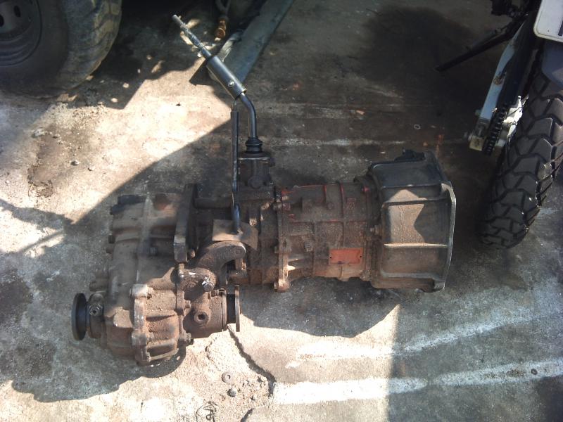

    A troca do Eixo dianteiro e trazeiro.
    Vai ficar muito bom.
    Abrimos a CX para trocar o eixo primário, a CX está perfeita.
    Vejam fotos!!!
    Por favor, quero ver comentários!!!
