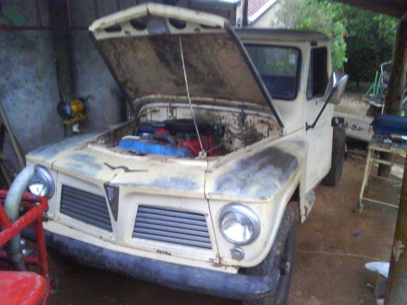

    comprei uma rural semana passada ela é trassada reduzida e veio com 4 pneus frontieros novos documentada ta com a pintura ruim mas é boa de lata
    paguei 8.000 sera que ta caro?
    o maior problema é que
    levei a rural pra passar o eixo por cima do feixo de molas em uma oficina de molas de caminhao, e o braço que sai da cx de direçao ta pegando no eixo ao ponto de nao virar pra esquerda, o que tem que fazer?
    outro problema é que quando acelero o cardan traseiro fica vibrando é normal?
    desde ja obrigado

    o amigo não comprou uma rural e sim uma pickup que é diferente da rural por não ser fechada.quanto á direção é preciso trocar o de cima para baixo e o de baixo para cima o braço de ligação com a caixa, aí vai dar certo/ quanto a vibração do cardan é que ficou curto e está trabalhando na ponta da ponteira na luva, vai cair é necessário colocar protetor de cardan (uma corrente por baixo do cardan), então e preciso encompridar o cardan e fazer o alinhamento do mesmo nas cruzetas oK?
    obrigado pela correçao e pela dica é que to mais acostumado com gaiola
    é o primeiro 4x4 , ja to providenciando a corrente do carda
    desculpa mas nao entendi como fica o braço de ligaçao da caixa tem com enviar uma foto?

    bom dia feliz pascoa. bem o seguinte como vc colocou o molejo por cima do eixo logo o braço de direção colocado no eixo ficou por baixo, ficou mais baixo ainda, : então é preciso colocar o braço que está em baixo na parte de cima, como vai ficar virado para baixo é preciso mudar o birro para cima, vendo de frente o braço de baixo vai para cima e o retangulo de quatro furos do simmi para baixo. ai o barra de direção não pega no eixo fica dez. qualquer coisa meu email antonio.umino@yahoo.com.br ou ligue xx1434963200 antonio OK?
    fala Antonio feliz pascoa
    agora entendi amanha vou fazer
    obrigado
    abraços

    Citação Postado originalmente por Eduardo Fernando Ver Post
    Amigo tá meio confuso. Você levou sua F75 para passar o eixo por cima do feixe (spua original) ou para passar o eixo por baixo do feixe (spoa, pra levantar a viatura)?
    De qualquer forma, você vai encontrar muita coisa a respeito utilizando a pesquisa do forum, digite a palavra spoa ou spua e leia bastante pois este é um assunto delicado, quando se altera a suspensão, altera praticamente tudo, se o serviço não for bem feito pode ter sérios problemas.
