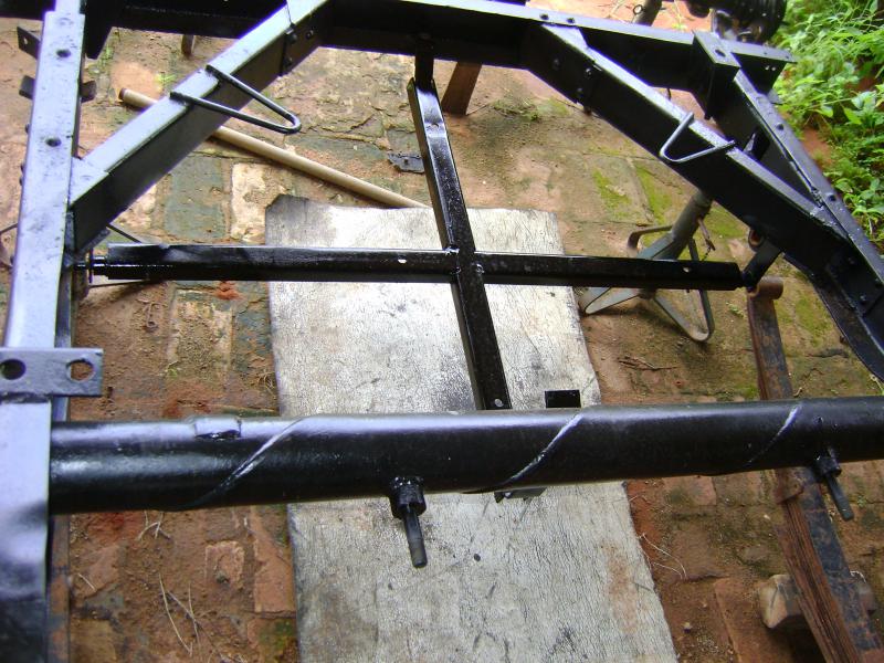

    Suporte Estepe
    Citação Postado originalmente por flaviovs Ver Post
    Salve pessoal. Minha pickup tem estepe embaixo da caçamba, na traseira. Acho meio incoveniente e tinha pensado em adaptar um suporte dentro da caçamba. Aí me deparei com um folheto da F-75 Ford que mostra que teve modelo/ano em que o carro já vinha com o estepe na caçamba. Aparentemente eram os modelos mais novos, pois o folheto já falava de F75 4cil. a gasolina ou a álcool. O desenho em anexo foi tirado do tal folheto (se alguém quiser ele completo me fala que envio aqui).
    Minha pergunta é: alguma alma caridosa que tenha uma F75 com estepe na caçamba original poderia tirar algumas fotos de como é o suporte e se prende o estepe e postar aqui?
    Desde já, agradeço!.
    Boa noite,
    Tenho uma F-75 ano 1976 e ela esta sem o suporte do estepe, alguém do fórum teria as dimensões e fotos detalhadas do suporte, para eu mandar confeccionar?
    obs: O suporte original.
    sds
    Cleber Cardozo
    Usuário Avatar de euclidesjr
    04/07/2012
    ASSAÍ/PR
    61
    O suporte em cima da caçamba é legal, mas prefiro em baixo, ao menos não atrapalha em nada, e não é toda hora que precisamos retirá-lo de lá. É no sistema gangorra, simples de funcionar e se tiver bem travado não dá problemas. Mas vai do gosto...
    Euclides Guimarães Junior
    ASSAÍ - PR
    Ford/ F-75 1973 6cc (BF 161) 4x4 - "Geruza"
