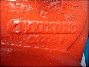

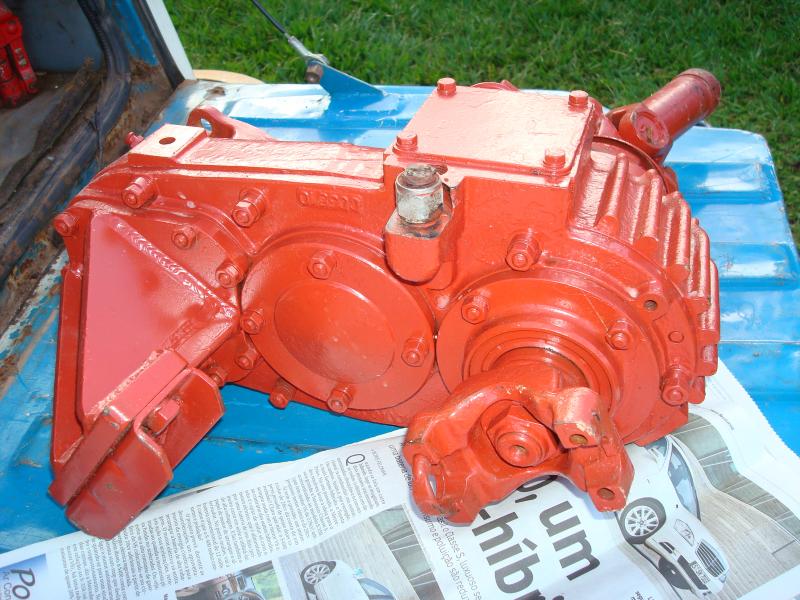

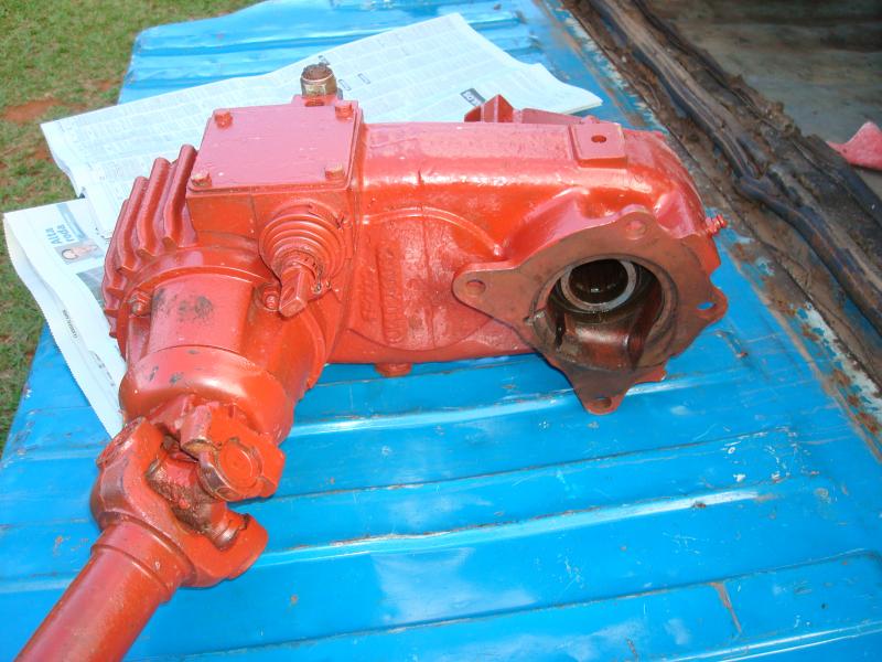

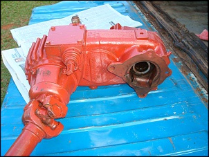

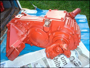

    Caros colegas, um amigo me cedeu esta caixa para eu adaptar na minha Rural, que está com motor Q20 B e cambio clark 240V. Ele me disse que é uma caixa de tração, isto é, não tem redução. Ele utilizava num caminhão antigo militar com cambio de F 1000 cinco marchas e motor MWM.
    Os colegas que conhecem esta caixa favor dar informações como:
    a) se pia quando em alta velocidade?
    b) se aquenta o torque do motor diesel?
    c) se fica vazando muito oleo?
    d) se é plug and play?
    e) e qual quer curiosidade de quem usa.
    De já agradeço as informações
    Wilson
    Miniaturas de Anexos Miniaturas de Anexos -dsc03395.jpg   -dsc03396.jpg   -dsc03398.jpg   -dsc03397.jpg
    28/05/2004
    Campos dos Goytacazes/RJ
    1,338
    caixa
    Wilson, essa caixa é uma engesa usada nos jipes fase 1 da marca, não tem reduzida, é extremamente forte aguenta sim o motor Q20B e não tem adaptação no cambio 240V, é acoplamento direto.Quanto a "piar' em alta velocidade, dizem que é característico nessas caixas e muitos a trocam pela da toyota bandeirantes com reduzida usando o 240V.
    abraço!

    Não Ferraz, Está Tcase que coloquei neste tópico foi um amigo que me cedeu e não sabiamos de que carro era, ele retirou de um caminhão militar 3/4 antigo, o motor e o cambio foram adaptados juntamente com esta Tcase, pela informações dos colegas aqui do forum é do engesa, não sei se Fase I ou II, estou pensando em instalar esta Tcase em minha rural que está com cambio 240V. Pois, já fiquei sabendo que é só conectar e sair andando.
