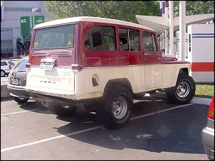

    KCT...o bicho ficou muito forte!!! Não sei pq ela ficou muito mais forte que a 110 e o engesa que tive com o mesmo motor. A minha land apanhava na arrancada em uma lomba ingreme...a rural sai cavocando. Qdo vc acelera ela parada ela se balança levemente para os lados. Só achei a direção um pouco pesada para ela com os pneus 33. Alem de ela ter uma pequena folguinha que dá uma certa insegurança. Acho que em breve vou encarar uma outra direção mais robusta e moderna...talvez até uma mecânica da f1000...só para sentí-la mais firme. mas ficou muito forte mesmo!!! Cícero esse motor ficou o bicho!!!
    Agora tenho um monte de detalhes para arrumar...ela está sem parachoque pq...como levantei a carroceria desencontrou o furo dela com o chassi para colocar o parachoque. Vou fazer um suporte para casar.
    Depois tiro umas fotos e mando para vcs!!!

    Grande Adriano Tudo bom?
    Você levantou a carroceria com os calços do Scania? E voê teve problema com posição dos pedais e direção???
    Boa sorte com a "princesinha".
    E ai Pólvora!!! 8)
    Coloquei pedaleira suspensa!!! Acho que pela altura dos calços não daria para deixar as originais.
    Já a direção...ficou aceitável...ficaria mais confortável se ficasse uns 5cm mais alta. É que eu sou pequeno e não tenho braços muito longos. Mas te digo que dá para deixar com a original!!!
    Dá uma olhada como ela está ficando. Olha a diferença de altura para o corsa que está ao lado. Ela ainda está sem o parachoque... que com a colocada dos calços desencontrou o chassi da carroceria...vou fazer um suporte pq quero manter os originais por enquanto.

    Tá linda!!!!!
