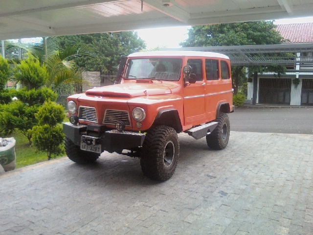

    E ae Pessoal,
    tenho uma Pajerinho e estou pra fazer negócio em uma rural preparada, estou convecido que a manutenção da rural será bem mais barata, além do que a melhor opção, é que eu tenha dois carros, um 4x4 pra trilhas, expediçoes e viagens e outro para o dia a dia...
    Gostaria da opinião dos colegas sobre essa rural:
    motor falocn 3.6 6cc...
    cardans de troller..
    motor falcon
    caixa f-1000 4m
    snorkel
    guincho HiPull 12.000 Libras
    pneus 35 maxxis
    rodas de liga leve
    roda livre avm
    blokeio 100% dianteiro e 75% trazeiro
    bancos em couro do carro mercedes classe a
    som cd sony mp3 wma
    direção hidraulica da f-1000
    5 pares de farol de milha
    suporte para estepe
    suporte para galão e galão 20L
    bateria 100
    alternador de 100
    chassi todo jateado com pintura epoxi
    para-choques especiais
    maçanetas e fechaduras novas
    forração interna das portas em aluminio anodizado e escovado
    acompanha kit gnv com cilindro de 18m³ instalado
    combustivel gasolina
    cor laranja bem vivo
    onde devo ter mais atenção para ver se o carro está realmente bom?
    Abraços!!

    É muito relativo, ainda mais que as trilhas aí do MG são diferentes que as daqui do sul.
    Pelo que já observei essa rural parece estar muito boa, mas:
    Motor falcon tem quem adore e quem odeie,
    Roda de liga pra trilha tem quem goste e quem ache desnecessário,
    Pneus mudzilla tem quem goste e quem ache ruim,
    E por aí vai...
    Essa Rural está bem equipada e pode enfrentar bem uma trilha e até mesmo uma expedição longa. Mantendo a manutenção sempre em dia não irá lhe encomodar.
    Minha rural anda com platinado, motor 4cc opala batendo e queimando, sem vedação do distribuidor, mas tá com a manutenção da mecânica em dia e não encomodou nada, ainda, nas trilhas realizadas.

    Parece bem montada.
    Tem freio à disco ?
    Está avaliada em quanto $$ ?

    Parece bem montada.
    Tem freio à disco ?
    boa! vou ver se tem freio a disco...
    Está avaliada em 25.000
    O que acham?

    Eu acho muita grana (me desculpe o dono se for membro do fórum)...
    Geralmente quando a gente monta um carro desses (jeep/rural/f75) gasta uma boa grana, mas na hora de vender sempre perdemos um pouco então por mais que tenha sido montada recentemente tem alguns detalhes pra corrigir ai tipo volante + buzina e uma forração anti-termica ou emborrachamento no assoalho, etc.
    No mais Eu trocaria a tubulação de freio que é de cobre e colocaria tubos de aço que são mais resistentes e confiáveis(os da kombi podem ser facilmente adaptados) e também retiraria esses estribos laterais que me parecem muito exagerados.

    Me desculpem a sinceridade, mas eu acho que com R$ 25K tem muita coisa boa prá comprar, acho caro esse valor para uma Rural.

    nao havia reparado alguns detalhes que vc mencionou, obrigado, uma das primeiras coisas que eu faria seria retirar os estribos tb... na opiniao de vcs, quanto vale uma rural dessas??
