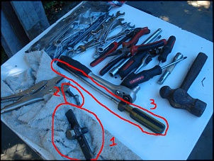

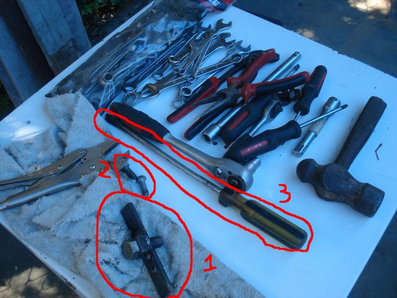

    Boa noite Jeferson!!
    Pra tirar a polia é o que o Felipe disse mesmo.
    Só complementando..
    Já fiz isso em casa e não é complicado. Porém, precisa de saca.
    No meu caso, tenho um saca improvisado [n° 1].
    Bom, para tirar o parafuso de centro da polia sem que o motor gire, é necessário travar o motor. Basta tirar a tampa da capa seca e com a ponta de uma chave de fenda boa [n° 3], travar entre 2 dentes da cremalheira. O corpo da chave apoiará na própria capa seca. Retirando o parafuso, aí é só usar o saca que a polia sai tranquilo.

    Citação Postado originalmente por Lucas Nassif Ver Post
    Só complementando..
    Só complementando..
    Qual a medida das roscas onde prende o saca???
