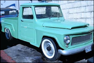

    F-75 para uso urbano
    Oi para todos!
    Estou adquindo uma F-75 pq gosto muito do seu design, mas minha intenção é de uso urbano, sem as exigências normais ou extraordinárias do off-road. As dúvidas que tenho são sobre a configuração mais acertada para motorização, câmbio e suspensão, de modo a priorizar o conforto e a velocidade. Agradeço antecipadamente qualquer "luz no fim do túnel".

    Credo, se for ficar como na foto, pobre da F-75 Xunada
    Mecânica, se quiser trocar tudo (e pelo jeito) pra andar rápido, coloca um 4.1 com Clark 5 marchas.
