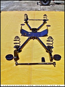

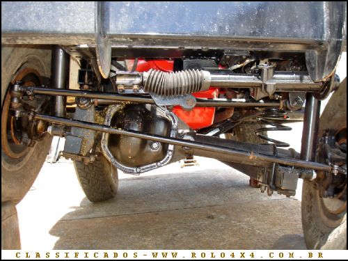

    Pessoal, achei esse kit de suspensão no rolo4x4 para ser adaptado em Cj e Rural. Alguém daqui já usou ou conhece esse Kit?
    Eu achei bastante interessante a idéia, mas não dá pra saber de sua funcionalidade ou se é de confiança. Fora que achei um pouco caro. O que vocês acham?.
    Aí vai as fotos e o link:
    http://www.rolo4x4.com.br/dadosClass...x4.asp?a=15132
    Miniaturas de Anexos Miniaturas de Anexos -suspensao-1.jpg   -suspensao-2.jpg   -suspensao-3.jpg
    Onelink por R$ 5k! PQP, dá fazer um 4link com coilovers por esse valor!
    Nunca vi, mas nem arriscaria em colocar isso debaixo de qq coisa. De cara já se nota a diferença entre o ângulo da barra de direção e a panhard, além dos braços serem presos nos eixos somente por grampos!

    A idéia do kit é legal, porém eu também não arrisco colocar. Achei que a aquela articulação de movimento up/down, deveria ser mais robusta, pois mesmo tendo as molas espirais trabalhando em conjunto com o amortecedor, ainda existe o esforço frente/traz, função que é cuidada pelos nossos jumelos. Será que nesse esquema em X, aquela articulação up/down aguenta este esforço?
    O que seria "baixo custo beneficio"?
    Segundo o próprio vendedor postou, não vale à pena.
    Ronaldo, o Fernando conhece de suspensões e seus custos. Desencana dessa gambi. Notou que as molas são as traseiras do Monza? Imagine o curso disso.

    Verdade Fábio, já desencanei mesmo. Sistema muito suspeito este. Além do mais, tentei entrar em contato com o fabricante e não obtive resposta por e-mail.

    Essa mércadoria já apareceu aqui no fórum alguns anos atrás...

    Que coisa ridícula, é a engenharia mais porca que já vi em forma de kit, em matéria de gambi ganhou da JR4x4...
    Por favor gente não caiam nessa, não joguem dinheiro fora pois mexer com suspensão é coisa séria , tudo tem que ser projetado e adaptado conforme a utilização da viatura.

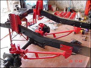

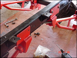

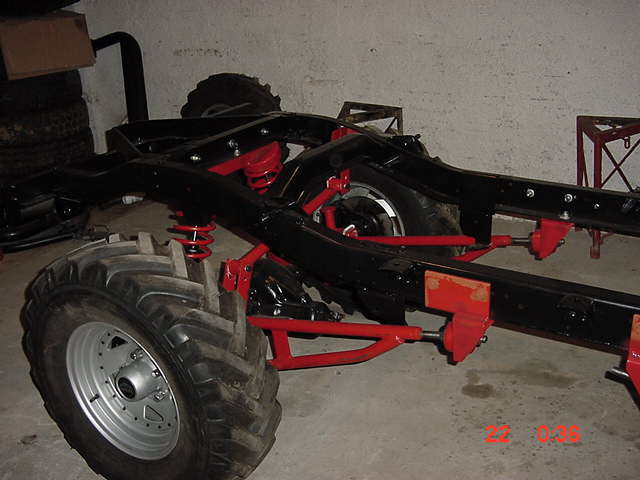

    Aproveitando que tem muita gente entendida de suspensão aqui, o que vocês acham dessa adaptação?
    Miniaturas de Anexos Miniaturas de Anexos -album_17.jpg   -album_20.jpg   -album_21.jpg   -album_p2.jpg
