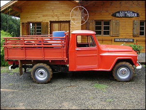

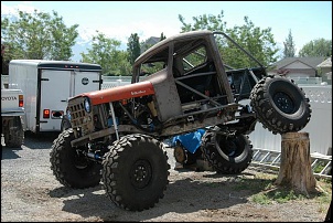

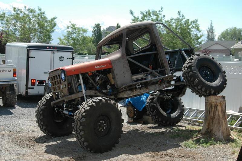

    Essa picape que vai ser toda desmanchada pra depois ser toda modificada!
    Esse vai ser um projeto que vai demorar aí vou colocando devagarinho as fotos aqui.
    A segunda foto vai ser meu objetivo...
    abraço a todos...
