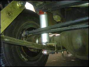

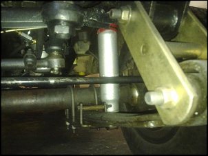

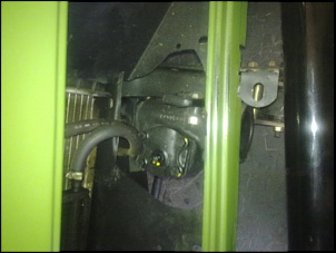

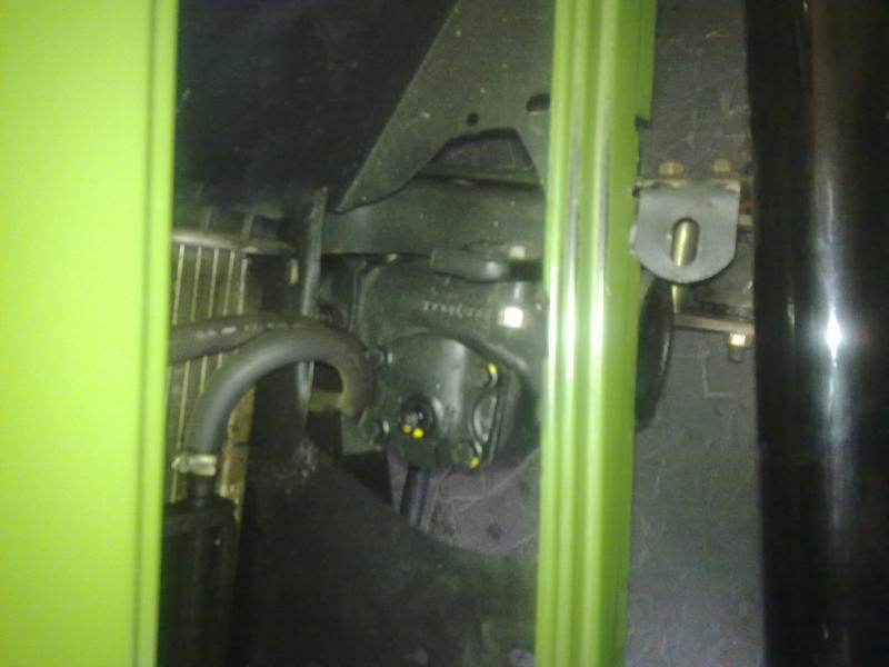

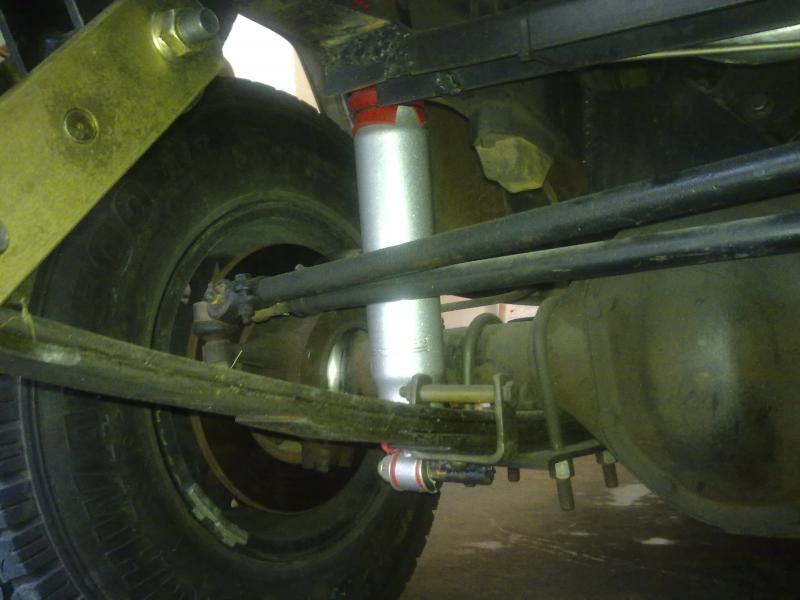

    Bem amigo minha cx é da Blazer, igual a da S10, todo o conjunto é da Blazer, coluna direção. e todos os outros acessórios que nela vão, tirei fotos do local, onde foi fixada a Caixa, e os braço que comandam a mesma!
    A primeira foto, é onde esta fixada a caixa!
    A segunda foto é a caixa por baixo!
    A Terceira é os braços e barras da roda esquerda!
    A quarta é da roda direita!
    A quinta é por baixo da caixa, a saida para os braços e barras!
    Espero ter te ajudado, sou leigo na parte tecnica,, sei que os componentes, se chamam braço pitman, braços auxiliares, bomba hidraulica, mangotes etc,tenho mais fotos se precisar me da um alo, essa caixa foi instalada pela josewall 4x4 em São Paulo, e ficou excelente o serviço, a F ficou muito leve, é inacreditvel a diferença da original, muito boa a adaptação, toda a parafernalia comprei do Umberto,aqui do forum, acha ele facinho na seção de vendas de peças, que me vendeu todo o material!
