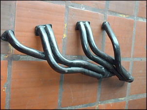

    Tenho uma f75 com motor 4.1 a alcool do opala e comprei um dimensioando 6x2 para colocar nela, porém ao colocar ele ficou pegando no setor da direção hidraulica que também é do opala..
    Pergunto:
    Alguém ja colocou o dimensionado na f75 com direção hidraulica? Tem que cortar o coletor e adaptar para colocar?
    Se possivel postem fotos para ver uma possivel solução para o problema, caso contrário terei que cortar o coletor para colocar...o que não estava muito afim, mais se for a única solução...
    Abço;.

    No meu 6cc uso o coletor do omega 4.1, de ferro fundido é um 6x2,
    ficou muito bom.

    Opa...
    Tudo certo freddy, tens fotos deste coletor instalado na viatura? A sua F75 esta com direção hidraulica também?
    O meu coletor é igual a este da foto que esta em anexo, porém ao colocá-lo ficou pegando no setor da direção hidraulica.
