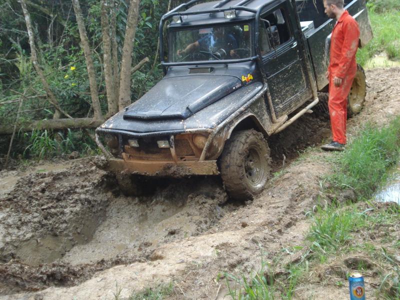

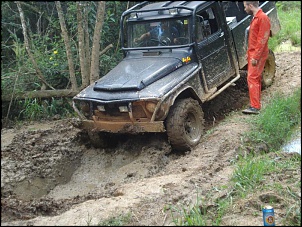

    Caro Lindomar, estou usando esta configuração na minha F-75
    a 1 ano e meio e estou muito contente com o resultado, faço trilha
    pelo menos 2 a 3 vezes por mes e até agora não tive problemas com
    cambio, meu motor esta com kit 4" e o diferencial traseiro esta blocado
    100%, tem um kit para vender que acopla o cambio do Chevette na reduzida Willys, procure o que tem o eixo usinado pq tem alguns que são
    soldados ai não aguenta mesmo, qualquer duvida manda uma MP.
