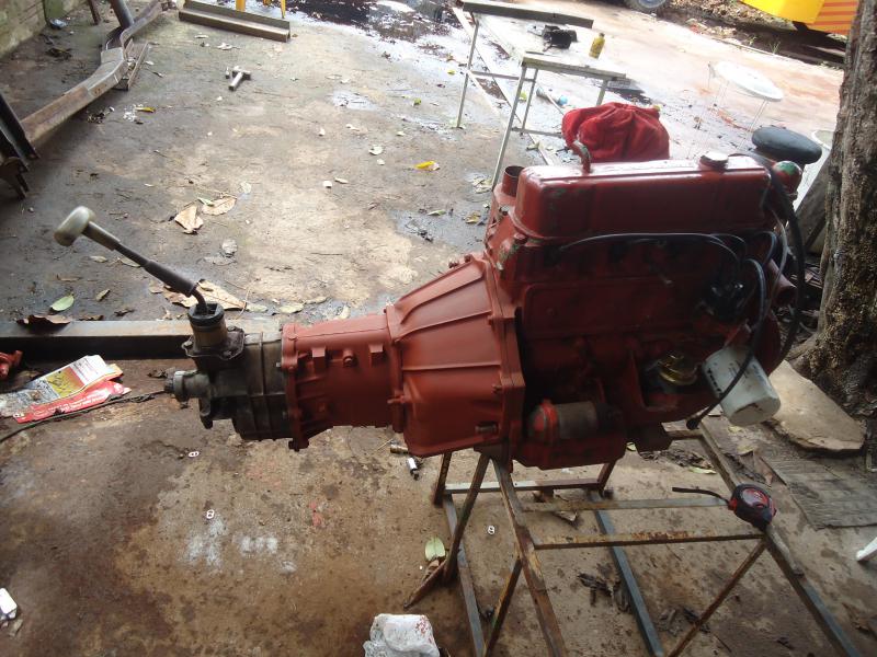

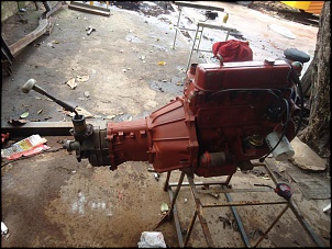

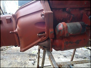

    Antes de colocar a da Hilux, minha intenção era colocar a do chevete, vc vai precisar de uma capa seca do opala moderno, trocar o mancal do motor de arranque, verificar o tamanho do seu volante e embreagem( tem um volante que não aceita o arranque com novo mancal) -359.jpg
    -374.jpg-373.jpg-371.jpge terá que mudar a luva do rolamento de embreagem(colocar do opala) e mudar a trava no eixo piloto. No tópico da minha picape tem mais fotos, boa sorte!

    Citação Postado originalmente por Géderson Viero Ver Post
    Amigo a flange para o BF 161 é essa do opala moderno??
    Sera que um torneiro faz essa flange pra reduzida e pro motor?
