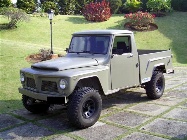

    Estou pensando em trocar os pneus da Jabiraca (F-75) e pular dos 33 para os 35 ou dependendo até 38.
    Gostaria de saber se alguém tem montado e oque achou do custo x beneficio.
    Minha configuração hoje é:
    Motor 4CC opala
    Cambio 5 marchas do Chevette
    Diferenciais originais.
    Será que com essa configuração consigo colocar os desejados pneus?
    Segue uma foto da Jabiraca com os 33
    Abs e obrigado

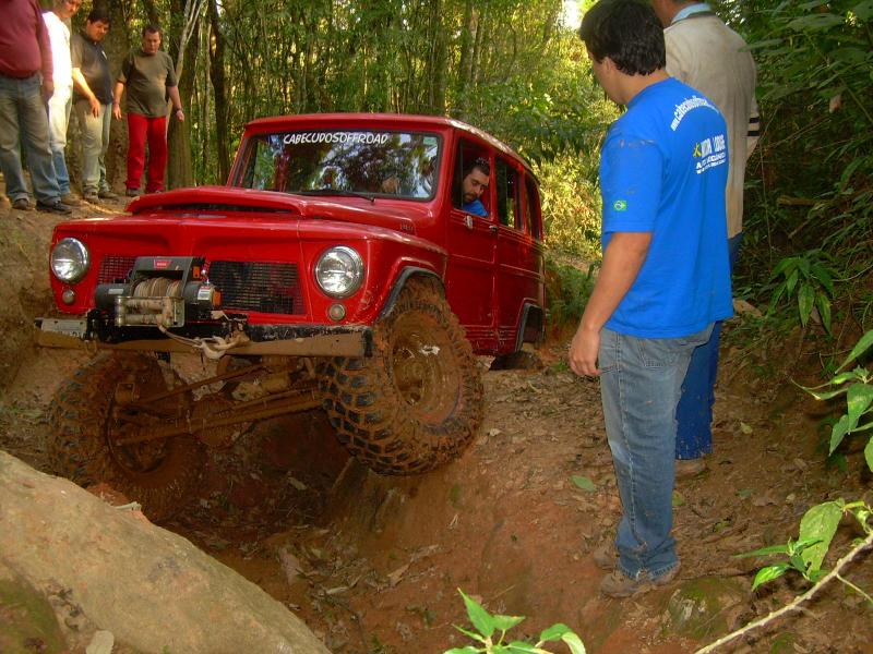

    Acho que 37" já é um ótimo tamanho.
    Para trilha de erosão, pedra e tal eu iria de Creppy ou Trepador 37".
    Para as Trilhas aqui do RS, eu iria de 35" recapado, que fica um 36".
    O negócio e saber controlar o pé pra não quebrar, independente de 37" ou 35" recapado.
    Tem muitas respostas no tópico que coloquei na mensagem #2.

    Citação Postado originalmente por Loiro Ver Post
    Parabéns pela compra!
    Já tinha visto que o Marcelo tinha vendido mas não sabia que foi para um forista.
    Tinha um jeep no Rio que tinha 37" com o OHC original, relação reduzida. Falaram que não ficou ruim...
    Dá uma olhada:
    Rural com 37!
    Valeu Loiro, achei a jabiraca pelo forum e foi amor a 1ºvista
    Depois disso ela passou pelo Pet Shop onde ganhou os bloqueios, sistema de som e dvd, susp onde ganhou um pouco de altura e em breve motor 2.8 diesel.
    Pelo que vi as Jabiracas estão ganhando varios up grad´s de pneus heim... hehe
    Ontem conversando com alguns amigos em Sp a melhor opção é os 35, quero montar um jogo para fazer um teste, vamos ver como fica.
    Abs e obrigado pela opinião de todos.

    Pesso licença ao proprietário (amigo meu), para colocar a foto da Rural dele:
    Miniaturas de Anexos Miniaturas de Anexos Pneus 35 e 38 na F-75 alguem tem?-dscn0333.jpg

    Citação Postado originalmente por GuTo_Cerulli Ver Post
    Putz esse é chique heim....
    Estes jumelos articulados é só tirar um e colocar o outro???
    Estes pneus são 35??
