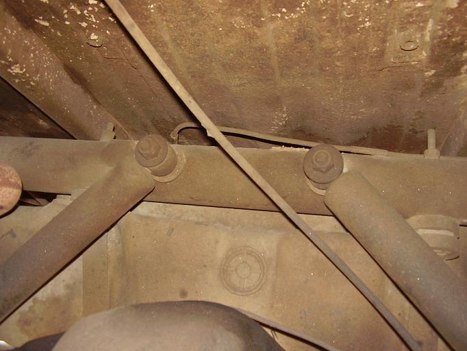

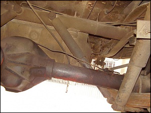

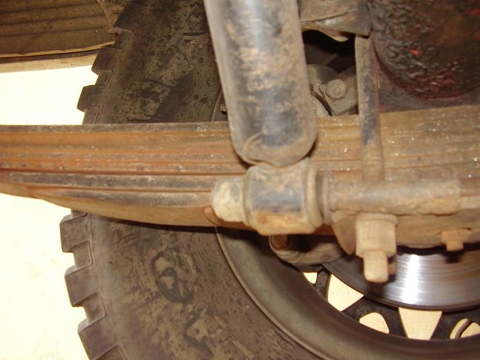

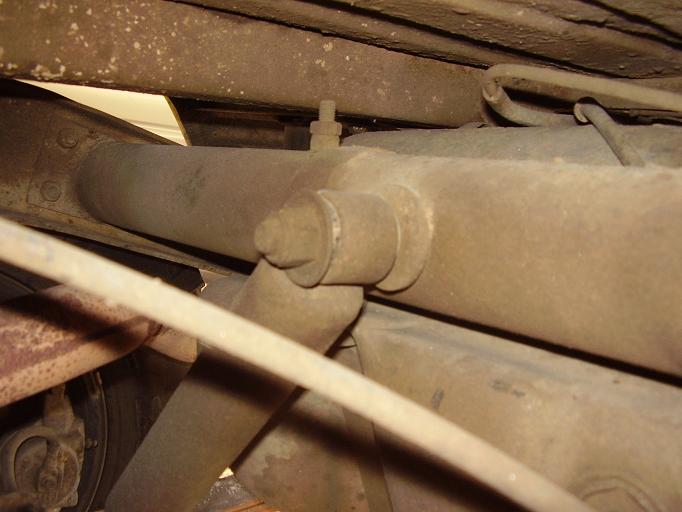

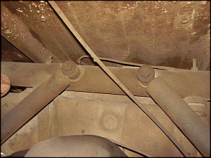

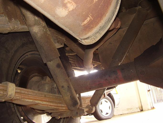

    Citação Postado originalmente por Ronaldo Petri Ver Post
    Não é bem plug and play, mas não é compicada, não fica muito pra baixo. Só não tenho certeza se teve que mudar a posição de alguma travessa, pois já peguei a Mclaren assim. Mas tem que instalar um medidor de combustível, pois o da Rural não é compatível, na minha fois instalado o cronomac, marca perfeito, quando chega na reserva ainda consigo andar 100km...rs. aí vai umas fotos.
    Poderia mandar fotos com mais detalhes da fixação do segundo par de amortecedores? possuo um par traseiro sobrando e gostaria de adaptar junto com os originais assim como vc fez...

    Citação Postado originalmente por Pissollatto Ver Post
    Mando sim Pissolato, vou providenciar pra você.

    Eu coloquei o do santana, de plastico, e ficou otimo!!!! Coloquei bem para tras, para distribuir um pouco melhor o peso.
    Ei, Ronaldo, bom dia!!!!!
    Me passa tambem as fotos do dois amortecedores...

    Usuário Avatar de Ronaldo Petri
    03/06/2005
    Santo André/SP
    693
    Pessoal, conforme prometido aqui vai algumas fotos, espero que ajude, só não liguem pra sujeira...rs...carro de trilha.
    abraços
    Miniaturas de Anexos Miniaturas de Anexos -p1010001.jpg   -p1010002.jpg   -p1010003.jpg
    03/06/2005
    Santo André/SP
    693
    Mais algumas:
