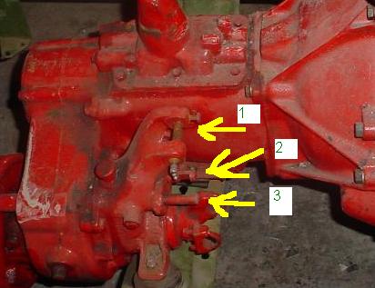

    Vc tem a cx de tranferencia da F75 ? Porque vai trocá-la ?
    Veja a foto, é a t-case do CJ
    1- Suporte das alavancas, na t-case da F75 não tem o suporte ;
    2 e 3 - Acionamento da tracão e reduzida, a t-case da F75 possui o acionamento, porém é diferente não possui aquele chanfro é redondo por inteiro e os dois acionamentos possuem um furo no meio para que seja conectado o braço que vai para a alavanca debaixo do painel. Por isso que eu disse que são quase iguais.
    [ ]'s
