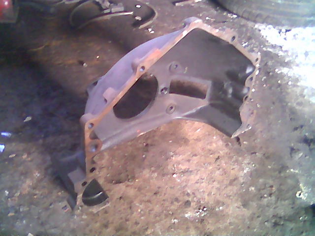

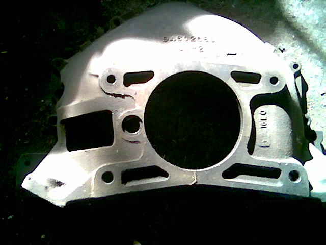

    bom dia lazaretti
    bom vamo la, só mexo com C20 e to muito acostumado, vc tem de colocar o volante da C20 que é proprio para o motor opala, esse que vc conseguiu ai é do antigo chevrolet brasil por isso não deu certo, a embreagem vc compra da c20 de 11 polegadas, a caixa seca vc ja verificou e encaixa certo no motor,então é a da c20 e esta certa, o cambio sendo GM todos darão certo 3 4 ou 5 marchas desde que sejam da pickups serie 10 (c10 e d10) ou serie 20 (d20 c20 a20), o arranque tb tem de ser da c20 ou do opala marca delco ai troca-se o focinho colocando da c20 que é preso pór 3 parafusos na caixa seca, se tiver algum problema a mais me contate por mp ou email sallespicku01@hotmail.com, se der mande fotos que te ajudo com maior prazer, e se não encontrar as peças ai aqui em sampa não é dificil,
    ah não corta não a lataria pois é apertado mais cabe sim o motor 6cc, ja fiz e vi varios
    carlos sallespickup

    seguem fotos da caixa seca c20/a20
    Miniaturas de Anexos Miniaturas de Anexos Embreagem p/ motor opala 6c e caixa c-10 3m-imag028-2-.jpg   Embreagem p/ motor opala 6c e caixa c-10 3m-imag029-2-.jpg
    Usuário Avatar de lazaretti
    13/11/2004
    Ok, resolvido, colocar tudo da A/C20. Sobre cortar a parede corta fogo, como queria deixar com ventoinha original (mais a eletrica pela frente), capô fechando direitinho com trava e deixar o peso mais centrado, cortei a perede e coloquei o motor 10cm pra dentro da carroceria. Além disso, para deixar o peso mais traseiro, coloquei o tanque de 72 lts de santana, bem para trás, logo após aquela barra redonda transversal do chassi. O único inconveniente é que fica apertado para ajeitar o pedal do acelerador, mas isso agente s acostuma.
