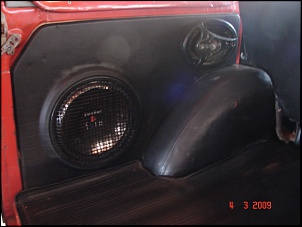

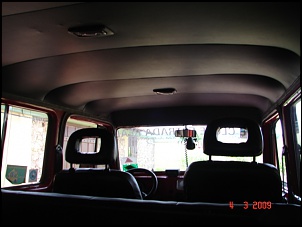

    Ô Alexandre beleza né...
    O bão desses nossos carros é isso, você pega algo interessante com um, com outro e vai adaptando e modelando e com certeza seu carro fica ainda melhor...hehehe
    Vou te mandar algumas fotos da forração inclusive teto...
    A forração de Onibus da qual te falei pegou o assoalho por inteiro, da traseira até debaixo dos bancos dianteiros ficando somente o assoalho dianteiro com aquele de mercedes, ele está dobrado em cima do banco na quinta foto,ele ficou fixo, só que na quarta foto da de observar que eu tinha retirado para fazer limpeza, é só desparafusar uma chapa que fica na soleira da porta e retirar todo o tapete, ele é separado do restante, ele cobre os dianteiros e o túnel...
    A forração lateral ficou original, somente as traseiras que colocou uma fórmica por causa dos auto falantes embutidos, dá de se observar também na segunda foto.
    Valeu, um grande abraço...
