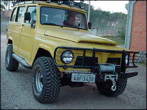

Olá amantes do 4x4! peço ajuda dos mais entendidos:tenho uma rural 62 4x4, com reduzida, cambio na coluna de 4 marchas e motor bf161 em bom estado, mas acho ele muito beberrão (+/- 4 km/l ) gostaria de saber de quem tem ou já viu: a rural com o gm151 a gasolina ( motor verde) fica fraca? se for preciso, consigo rebocar outra rural sem reduzir? qual a velocidade final sem comprometer o conjunto( com o bf161 no maximo 70-80km/h)? Qual o rendimento aproximado km/litro? queria colocar o gm4cc com caixa de chevette; qual fica melhor a de 4 ou 5 marchas ( a de 5 aguenta, para uso em trilhas medias e asfalto), porque? quais as vantagens dessa trasformação? obrigado!
