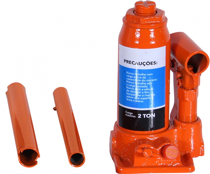

    Os macacos da marca Macfort Shuller eram os nacionais melhores do mercado, que infelizmente foi poluído e invadido pelas marcas chinesas descartáveis, com preços inferiores, daí a fábrica nacional não conseguiu absorver os custos do mercado nacional e infelizmente não nos atende mais (provavelmente fechou), como muitas outras estão fechando, lamentável. A marca Bovenau também é muito boa, porém, cuidado ao comprar, pois ela também está importando, fuja daqueles macacos que além do registro de descarga possuem, ao lado uma "válvula de segurança", geralmente com uma capinha de plástico em cima desta válvula dizendo em inglês "do not adjust"... muitas vezes eles funcionam bem, mas estragou, não vale a pena pagar para consertar.macaco para f-75-macaco-importado.jpgmacaco para f-75-macaco-importado.jpg esse é um exemplo de macaco importado.
