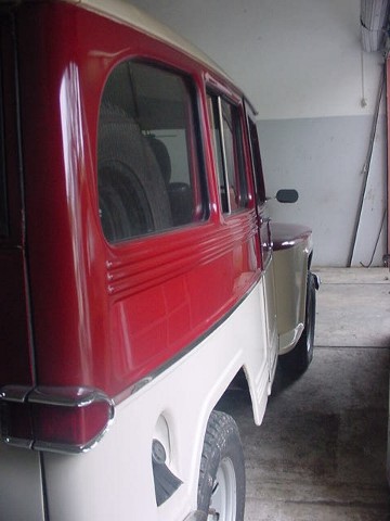

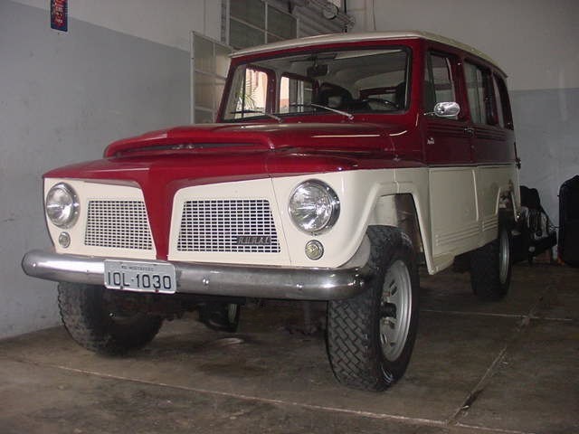

    Sim...foi pintada digitalmente...na verdade aquela rural não é a minha...é uma iguala minha que achei na net. Ela tbm não estava com aqueles pneus. Peguei os pneus de uma outra rural e coloquei nela só para ver como ficava com pneus 33 e pintada de verde.
    É um recurso legal para ter uma prévia de como ela ficaria.
    Ai vão algumas fotos da princesinha do agreste como ela está hoje!!!
    Miniaturas de Anexos Miniaturas de Anexos -painel_194.jpg   -mvc-007a_774.jpg   -mvc-006a_989.jpg   -traseira_172.jpg   -mvc-018s_198.jpg

    Tu tá usando roda de que? F1000? Teu pneu é 750x16?
    A furação da rural pode receber rodas de que outras caminhonetes? Sabes disso?

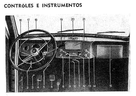

    Taí o painel da luxo que eu scaneei do manuel da Rural.
    Cícero Franco
    Floripa, SC
    Petiço: Jimny 4sport 2022
    A diferença realmente está no volante e nos botões...o resto é tudo igual!!!
    Sabes que cheguei a pensar em fazer uns botões de alumínio torneados. Guardar os originais e colocar os de aluminio!!! Qdo pegar ela vou pensar no assunto.
    abraços
    Usuário Avatar de Cícero Franco
    09/06/2003
    Florianópolis/SC
    69
    1,437
    Tu tinhas me perguntado sobre as rodas e eu não te respondi. Sim, as rodas são de F1000, pq tem a mesma furação, e os pneus são 750 x 16, campo-cidade. Estes botões que eu usei são originais que consegui num desmanche. Realmente a diferença está na direção e nos botões. A forração também é diferente e no mais é o mesmo carro. O modelo luxo só havia 4x2.
