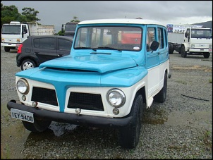

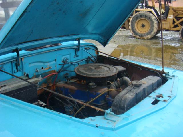

    Compramos uma rural 75 com motor 4cc a gas sem tração,Sempre achamos um carro charmoso e agora conseguimos um,Só não sabemos nada!
    Posso por ela pra 4x2 ou 4x4 ,Oque é reduzida?sério,nao sei mesmo.
    existe alguma vantagem nela não ter traçao?com este motor 4cc fica frouxa na estrada de chão?(ex-subida)
    o motor do vectra antigo com cambio cabe nela,serve,ou é fraco?(tbm tenho um motor cambio e bancos do vctra antigo)
    Nao sei a qual velocidade,mas devo por ela muito bacana e postar cada mudança aki pra incentivar a galera que tbm tem esse sonho!
    eu e minha esposa agredeceremos muito a ajuda.
    e desculpe o monte de duvidas rsrsrs

    Colega seja bem vindo ao forum, pelo que entendi ela é 4x2 e vc quer passar para 4x4 pode sim mas vai gastar um pouco, ums R$ 4000,00 tem que comprar um eixo dianteiro da 4x4 completo, uma reduzida, a sua cx pode ser usada mas tem que trocar o eixo entalhado que fica dentro da cx de marcha, sobre reduzida é uma cx que trabalha a parte junto com a cx de marcha que quando ligada a Rural fica mais forte para subidas muito ingremes rodando devagar ou seja reduzida, agora motor de vctra nunca vi falar nesse tipo de adaptaçao, usam muito o do opala, mas esse seu e bom, agora a cx de 4m marchas da rural é fraca quebra muito dependendo do que vai fazer com a Rural. espero ter ajudado um pouco.

    este motor 4cc tem que ver de qual carro, pela foto parece ser do opala . agora vc tem que ve se ela é 4x4 , ou 4x2 ( se ela tem tração nas 4 rodas ou somente nas trazeiras)
    reduzida : - Pense como as macha de bicicleta. quando vc coloca na coroa maior vc pedala mais , mas faz menos força e vc sobe morro não é?
    a reduzida a ideia é esta. o cambio deste vectra desite nao dá o motor e melhor vc escolher outro se o do opala tiver em bom estado vc vai está bem servido

    A resposta vai depender, em parte, dos planos que vocês têm para a Rural. Se for para passear (ela encara bem estradas de terra, desde que não seja nada radical, pois é alta e é robusta), pode deixar em 4x2, esta versão tem molas heliocodais (espiral) na frente, o que a torna mais macia e confortável. Além disso, por ser 4x2, fica um pouco menos "amarrada" (a 4x4, mesmo sem estar com a tração dianteira engatada, sempre vai ter um arrasto).
    Se for usar em trilhas, aí a história é outra, será necessário trocar muitas peças, e a brincadeira não vai sair barata!
    A reduzida é um recurso do qual a maioria dos veículos dispõe para dar mais força, ao invés de velocidade. Assim, podemos ter, por exemplo, um caro com 5 marchas à frente mais 5 marchas reduzidas. É usada em situações extremas, tais como subidas muito íngremes, atoleiros onde a força é mais importante do que a velocidade, etc... Sendo a sua Rural 4x2, não deve ter este recurso.
    Quanto ao motor, pode ser o original Ford OHC de 4 cilindros das versões mais recentes, o mesmo dos Maverick 4 cilindros, mas também pode ser um motor de Opala 2500 adaptado, você vai ter que verificar. Se for para passear, o 4 cilndros dá conta, se for para trilhas, melhor um 6 cilindros. Adaptar o motor do Vectra é tarefa quase impossível, pois este motor é transversal, enquanto que o motor da Rural é longitudinal.

    Colega hoje que reparei a foto direito esse motor é do opala 4c é bom, agora tem que ver se a cx ainda é original da rural, se for como te disse nao e muito boa vc teria que colocar uma clark ja que o motor é do opala fica ate mais facil.

    Bom, juntando o que o Gil disse e o Denilsom, Sim MAXGAME, sua rural está equipada com um motor de Opala 4 Cilindros. Ele tem um rendimento um pouco melhor que o original OHC no quesito torque em baixa rotação. Sua rural é o Primeiro ano dos OHC 4 cilindros. Para saber se realmente é este, basta olhar na plaqueta da porta do motorista se no campo "MOTOR" está a letra "N". Neste caso o motor do opala é um motor mais barato de manutenção e de facilidade em peças.
    Com relação às peças que vc tem em casa, como o câmbio e motor do vectra, esquece. Se eu fosse você eu venderia este conjunto e investiria numa reforma geral no carro. Se vc sonha em transformá-lo em 4x4, mantenha o conjunto atual. Faça o seguinte: tire fotos por baixo do carro para termos uma noção melhor do conjunto motor, câmbio e eixos.
    Com relação a desempenho de 4x4 ou 4x2 é mínima demais da conta. A velocidade máxima do carro com mecânica original fica na faixa dos 110km/h em 4x4 e 120 nos 4x2. Seu carro parece estar 4x2 e originalmente é 4x4, mas precisa ver o eixo dianteiro e suspensão do carro.
    Sobre o câmbio, deve ser sim os câmbios Clark dos opalas ou C10 de 3 marchas. O motor do Opala é mais forte que os OHC e o câmbio Willys original não aguenta o tranco.
