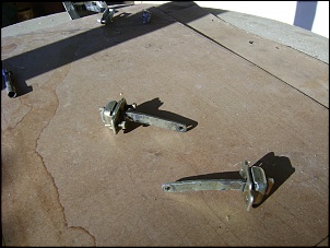

    Amigos qual o melhor limitador de portas pra colocar na rural? Essa semana vou comecar a comprar as peças ( fechadura nrtasilia, macaneta extena mercedes 1113 e internas do ford cargo) agora to na duvida do limitador

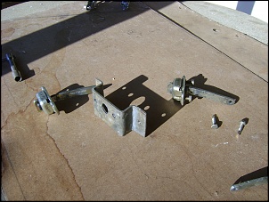

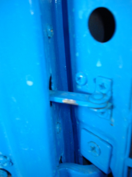

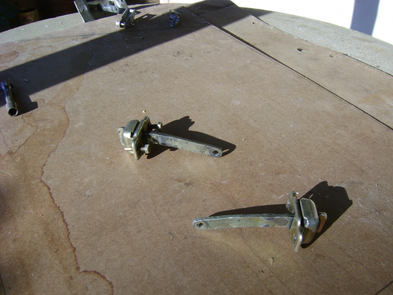

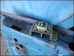

    Coloquei o limitador da porta do Santana.. se não me engano a da dianteira.......

    Para uma nova adaptação. colocaria a do caminhão MB. 1113, 1313, 1513...... é muito mais fácil de colocar.
    abraços..

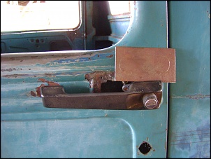

    Maçaneta Mercedes.. tapando o buraco da original colocando uma chapa.. é bom furar antes o lugar do botão. e retirar o assento da maçaneta original do lugar...
    abçs
    Rural Willys,1965. 1966. 1973
    abçs
    obrigado , sua dica sera bem util.
    abçs
    Antonio boa tarde. meu mecanico acabou de instalar a maçaneta externa do mb 608 com fechadura de brasilia e maçaneta interna do ford cargo, ficou show, mas agora veio um probleminha.
    Ele nao conseguiu colocar o pino interno (aquela que abaixa) pra fechar a porta por dentro, dai na porta passageiro, se ficar assim terei que ir na porta pelo lado de fora pra fechar.
    como vc fez pra conseguir por o pino de fechar por dentro a porta?
    obrigado
