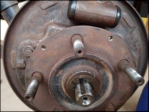

    obrigado! na verdade quero retirar apenas o espelho para dar um tratamento por dentro pois está impregnado de graxa seca e ferrugem, prejudicando o freio. Consigo fazer isso sem ter que mexer em coroa e satélite?
    Se é para tirar o espelho da roda não há necessidade de abrir o diferencial. (tampa)... mas já que está limpando é bom dar uma boa limpeza e fazer a troca de óleo do diferencial.
    Dá para retirá-lo pela tampa da porca do semi eixo? Se sim, para tirar esta tampa da porca uso chave de fenda fazendo alavanca ou tem rosca ou alguma trava?
    para tirar a tampa use uma alavanca ou chave de fenda grande . não tem rosca sai com facilidade dando acesso à porca e a cupilha...
    Se for sòmente para limpar o espelho da roda. faria o seguinte. retiraria os patins, o cilindro de roda (se não estiver vasando deixaria no lugar). e com os patins fora do lugar uma boa lavada com gasolina ou diesel e jogar água para limpar e fazer a montagem... Não tiraria o semi eixo. que implica em tirar a tampa da porca a cupilha a porca. e com uma ferramenta especial para retirar o semi eixo. (um eixo com uma porca soldada da mesma medida da rosca do semieixo, um peso correndo pelo eixo para fazer o martelo)..... mas antes tem que soltar os parafusos que prendem o espelho à carcaça para retirar o eixo.... ok.
    Amigo, obrigado! Fiz tudo como você disse. Eu queria mesmo era tirar o espelho e para isso é preciso tirar o cubo, certo? Eu queria fazer um trabalho de primeira mas olhando o manual do "mexânico" vi que são necessárias ferramentas especiais para tirar o cubo. Então desisti. Por favor dá uma olhada na foto, o que você recomenda para tirar toda essa ferrugem?
