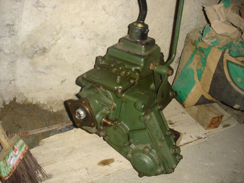

    bom dia senhores. sou estreante no fórum e preciso da ajuda de vcs. anexo segue uma foto de uma t-case que está em minha f75. ela está acoplada num cambio de c-60. o que acontece é o seguinte: ela traça 4x4 mas não reduz. o esquema é de uma unica alavanca no assoalho. alguem se habilita a tentar me ajudar? muito agradecido...

    Caro amigo da lama, a referida parece muito com a t case das band antiga
    Citação Postado originalmente por Aguinaldo guga Ver Post
    vou tirar mais umas fotos da frente dela e postar aqui no fórum pra ver se alguem me ajuda a desvendar que bicho é esse!!
    mas vc sabe se as da band antiga tinham somente opção de 4x4 sem reduzida?
    todas opiniões são muito bem vindas, pois estou totalmente no escuro sobre a questão...
    Senao mi engano a sim uma tcase das band's antigas que nao tem reduzida. 98% de certeza. Eu , se fosse voce e tivesse a necessidade da reduzida, trocaria essa caixa por uma de hilux com engrenagem...

    Se o cambio é do C60 essa tcase não seria a mesma utilizada originalmente nos engesa ?

    Danilo, parece que é a transferência da Toyota Bandeirantes sem redução. Peguei a foto aí com o amigo Estevão, que está vendendo o cambio/transferência que ele tirou da Toy. Acho que se ela não estiver dando defeito e o cambio não estiver te amolando , não compensa mexer nela. Eu andei muitos anos num Jipe Toyota com cambio de três marchas e sem redução, com essa transferência igual a sua, e nunca me decepcionei com o rendimento dele. Se estas peças não estiverem dando defeito e vc estiver conseguindo passar bem pelos "enrroscos" das trilhas eu não vejo porque em trocá-los. Se vc usar a F apenas para trilhas, coloque uma relação bem reduzida nos diferenciais, pneus bons para barro e , se possível, bloqueie os eixos. Vc vai ver como fica bom.

    confirmado: toy band!!
    caros colegas, os 98% de certeza do Loiro são agora 100% de certeza com essa foto que o Dalmo anexou. são identicas. a caixa é mesmo das toyota bandeirantes sem reduzida.
    quanto à sugestão do Dalmo, ela confirma o caminho que eu estava pensando em seguir: reduzir a relação dos diferenciais, pois o cambio e a tcase estão em bom estado.
