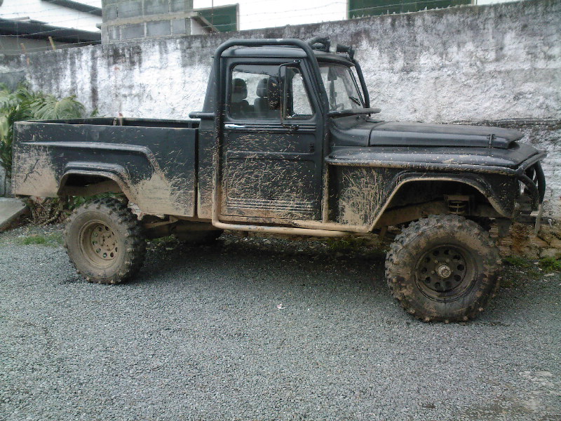

    Ola Amauri, a minha esta com spoa e pneus 265/75/16 que dizem
    ficar do tamanho do 31", fica um pouco dura, mas vale a pena, passa
    por cima de tudo...rs
    Miniaturas de Anexos Miniaturas de Anexos spoa f-75 com pneus 31-foto-a0196.jpg   spoa f-75 com pneus 31-foto-a0199.jpg

    muito legal realmente nao fica tao estranho..
    aproveitando , muito bonita tua F , está gaiola deu uma cara de má para ela :P
