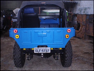

    Posta umas fotos delas pra gente ver! A possibilidade de terem trocado a carroceria existe sim! Meu caso: meu Jipe é 1980, portanto, FORD. Mas eu comprei uma carroceria de fibra este mês e veio gravado na tampa traseira Willys!! Veja a foto anexa!
    Um abraço,
