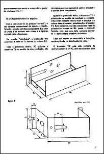

    Minha colaboração aos professores Pardal
    Peguei estes esquemas de algum lugar mas não lebro daonde,derrepente foi ate mesmo aqui no forum..
    Miniaturas de Anexos Miniaturas de Anexos pra quem gosta de fazer as coisas por conta propia-p02.jpg   pra quem gosta de fazer as coisas por conta propia-p03.jpg   pra quem gosta de fazer as coisas por conta propia-p04.jpg
    02/10/2006
    369
    continuação....
    Miniaturas de Anexos Miniaturas de Anexos pra quem gosta de fazer as coisas por conta propia-p05.jpg   pra quem gosta de fazer as coisas por conta propia-p06.jpg   pra quem gosta de fazer as coisas por conta propia-p07.jpg
    02/10/2006
    369
    agora é o fim...
    Miniaturas de Anexos Miniaturas de Anexos pra quem gosta de fazer as coisas por conta propia-p08.jpg   pra quem gosta de fazer as coisas por conta propia-p09.jpg   pra quem gosta de fazer as coisas por conta propia-p10.jpg   pra quem gosta de fazer as coisas por conta propia-p11.jpg
