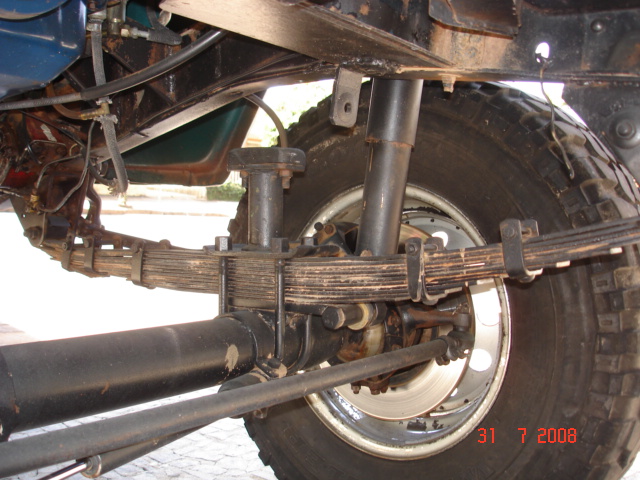

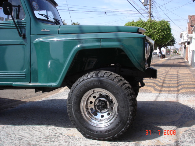

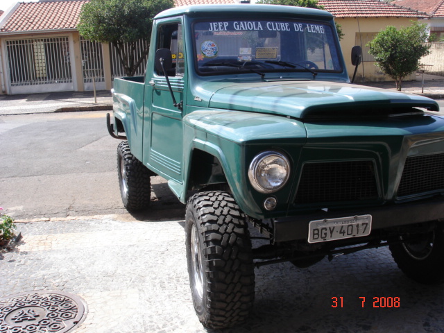

    Amigo, estou começando a andar de F75. Tinha um jipe 54 (insuperavel nas trilhas aqui de BH) , mas em busca de um pouco mais de conforto para a familia, optei pela f75 ( minha cachorra) . Bem a minha esta com SPOA. Ficou muito bom !!!!! e com um visual muito agressivo. Porém alguns cuidados devem ser levados em conta ( pelo menos na minha opinião) .
    1) Como vc já esta suspendendo o carro , não mexa nos jumelos originais. Com os jumelos grandes acho que o carro perde muito em estabilidade.
    2) Não optei por pneus tão grandes. Acho que "pesa" muito o carro na cidade. Estou com pneus 265x75x16 , e estão dando um show nas trilhas.
    3) Como a suspenção vai ficar muito macia e alta, vc deve fazer alguns batentes de contenção de curso entre o chassi e a lataria, caso contrário ela ira "gancorrar" muito !!! correndo o risco, em trilhas mais pesadas de virar ou ti atrapalhar no curso.
    Espero ter lhe ajudado um pouco . Procurei anexar algumas fotos da minha "cachorra" para vc ter uma ideia do que estou falando . abraços
    Wanderson.
    Miniaturas de Anexos Miniaturas de Anexos f75 suspendida!-dsc03714.jpg   f75 suspendida!-dsc03715.jpg   f75 suspendida!-dsc03717.jpg
