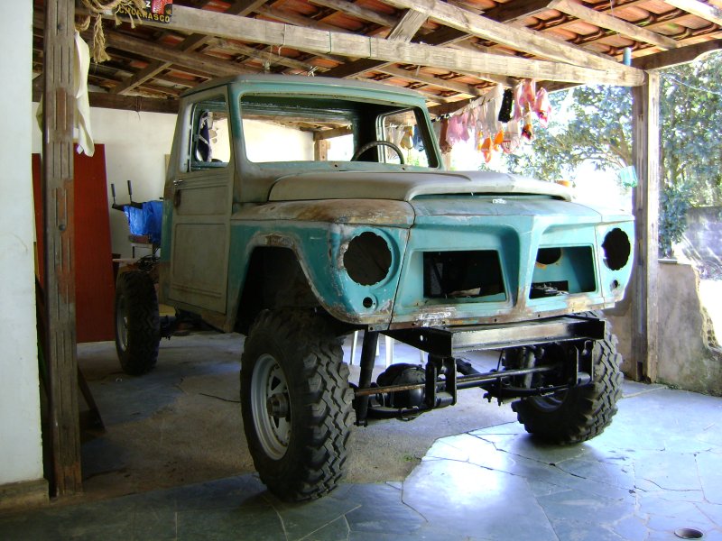

    Ola pessoal, estou pronto pra adaptar molas da toy band na Ruralzona, só não o fiz essa semana pq quero sanar todas as duvidas...
    1ª) Eu e o meca estudamos, estudamos e chegamos a conclusão q terá que aumentar os chassis e cortar um pedaço do bandeja do para-choque. é isso mesmo?
    2º) Meu motor é o maxion 2.5 da van Sprinter, qt molas devo usar nos feixes dianteiros?
    3º) Meus jumelos servem as molas da band, mesmo assim é o caso colocar os originais da band?
    ...valeu

    Admir. Tem que aumentar o chassis em uns 15cm. Compra as molas das Toyotas acima de 96, com seis molas o olhas grandes. Para manter os dois olhais das molas na mesma altura tem que colocar jumelo um pouco maior.
    Admir, pensa na possibilidade de colocar as molas dianteiras com os jumelos para trás, fica muito bom e macio.

    Ademir coloquei da Band na frente e aumentei 5cm o chassi e coloquei da s10 na traseira ficou otomo.

    Dalmo, os jumelos grandes que vc diz são os originais da band 96/...??? Qt aos jumelos pra traz, ñ entendi muito bem oq vc quiz dizer com isso! me explique melhor...

    Admir, os jumelos não são originais não, são maiores que os originais. É que se vc colocar as molas Toy com os jumelos originais da Toyota o olhal dianteiro da mola vai ficar mai alto que o traseiro, podendo deixar o pinhão do diferencial apontando para baixo.
    Amanhã eu faço umas fotos e mando pra vc ver.

    Zepi as medidas são,s10 é 1.33m, toyota é 1.07 é as que esta na minha, qualquer duvida me fale.

    Lucian, todo acha que não precisa alongar, até a hra que desmonta tudo e poe as molas Toy no lugar, aí é aquela correria atrás das coisas para alongar o chassis.
