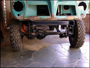

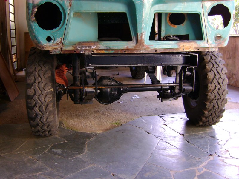

    identificar eixo dianteiro da f 75
    amigos amanha vou visitar um ferro velho para comprar um eixo dianteiro com tração para uma f 75. gostaria de saber como posso indenficar este eixo para não ser enganado, levando gato por lebre e ter problemas posteriores na minha adaptação, assim como também a caixa de redução..
    agradeço a todos que puderem ajudar...
    Usuário Avatar de dalmo cruz torres
    20/01/2006
    Poços de Caldas/MG
    2,766
    eixo dianteiro
    Esse é o eixo dianteiro da rural F-75. Esse em especial é canela fina, com tubeira mais fina. O canela grossa difere apenas na tubeira, mais grossa.
    Miniaturas de Anexos Miniaturas de Anexos identificar eixo dianteiro da f 75-suspensao.jpg   identificar eixo dianteiro da f 75-suspensao2.jpg
