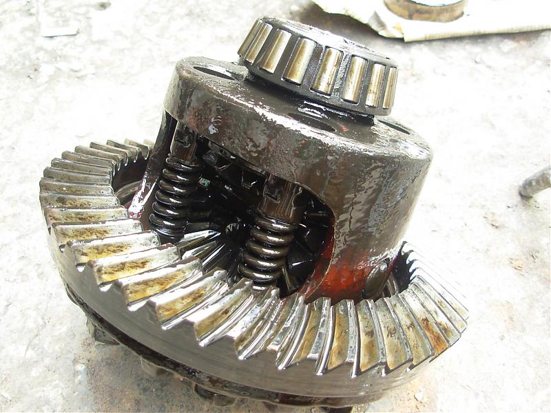

    troca da coroa pião sem trocar a caixa satélites é possivel?
    Pessoal, estou colocando eixos de rural no meu samurai, e como coocarei pneus 33", foi indicado a relação 4.89.

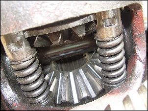

    Comprei os eixos e eles vieram premiados com aquele sistema da f1000, que vem com uma espécie de bloqueio, ou deslizamento limitado, algo como uns discos estriados e umas molas junto da caixa satélite.
    Minha duvida é, será que dá para colocar a coroa pião 4.89 nesta caixa satélites?? Este sistema veio nos 2 eixos, então não queria perde-los.
    o mecanico diz que não é possivel, pois a coroa 4.88 não alcançaria o pião se eu não trocar a caixa satélites, mas desconfio que ele quer dar o balão nos bloqueios, já que eu descobri por acaso isso, e se dependesse dele seria uma troca " pau a pau" em um conjunto normal com a relação 4.89.
    Quanto vale em média um conjunto desses??
    Agradeço a ajuda!!

    Diogo, qual a relação(coroa/pinhão) que veio montada nessas caixas?
    Diogo, já troquei coroa e pinhão da minha F 75 e na ocasiao descobri que a troca de caixa de satélites só é necessária para determinados conjuntos. Explico : dependendo do tamanho da coroa, se for muito grande (ou pequena demais), ela não casa a furação com a caixa de satélites. Ai tem que trocar. Mais ou menos isto. Foi o meu caso.

    Caro Diogo!
    Já conversamos sobre o assunto em questão em outro tópico, certo?

    É isso aí Kim
    Foi muita conversa.
    Quanto a minha adaptação da rel 41x11 no Dana 44... ficou legal. Tirei 50mm na coroa + 10mm nas costas do pinhão + 1mm na capa do rolamento do lado da coroa.
