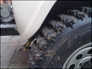

  • #64
    ressuscitando o tópico
    Preciso corrigir este problema da foto abaixo.
    As rural ficou em um estacionamento inclinado então desgastou a mola só de um lado, ou seja, ela está parecendo um siri.
    Molas novas (qual modelo)?
    valeu
