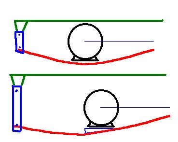

    Tens que considerar que o eixo tem o ressalto com base plana onde se apóia. e onde se encaixa o pino de centro. E esses dois centímetros da cunha farão o eixo levantar em função desta parte plana, além de fazer a correção do ângulo.
    Grande Cássio!
    A cunha tem o formato desse "ressalto", inclusive com o furo para o pino centro. Só corrigindo: ela vai no mesmo lado do jumelo.
    Vou desenhar... veja na linha fina, azul, como a altura do eixo em relação ao ponto fixo do feixe de molas não muda!!!

    valeu Giovani,
    cada vez eu to entendendo mais, agora eu to entendendo esse trem de cunha
    obrigado

    É uma cunha! Ela tem 2cm num lado e 2mm no outro. Os 2cm farão a correção de ângulo. E os 2mm levantarão o eixo. Isso em um jumelo com uns 5cm maior que o original. Não é na mesma proporção, entende? Como já falei antes, a medida maior do jumelo é dividida, metade sobe o chassi, metade baixa a mola. A cunha só corrige a inclinação, não anula a altura ganha pelo jumelo. O centro do eixo não muda!
    Então vc aumenta 5cm e perde, no máximo, uns 2mm! Sacou??

    Grande Bill!
    Citação Postado originalmente por Giovani
    Se vc põe um jumelo 10cm maior que o original, ele vai levantar o chassi em 5cm e baixar o feixe de molas em 5cm.
    É, acho que não fui claro, apesar de ter posto duas vezes isso...
    Mas concordo com vc, SPOA neles... Até porquê, com o passar do tempo, as molas baixam, perdendo a altura...
    Altura na base de jumelão dura pouco...
