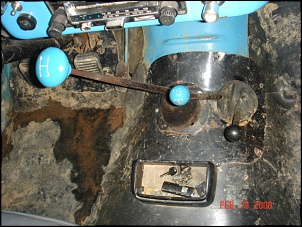

    alavancas T-case
    Blza Kim?
    A minha eh uma F-75 ano 1968. Estao com as alavancas no assoalho, nao sei se foi modificada ou nao, mas ai esta a foto delas.
    Abraço!!

    Usuário Avatar de Kim
    17/10/2005
    Nova Aliança do Ivaí/PR
    10,355
    Caro Agassis Rodrigues!
    Pelo jeito, o sistema original foi retirado.
    As pessoas fazem isso, pelo motivo que o sistema original costuma criar folga e não funcionar mais, assim, muitas vezes tem que deitar de baixo da viatura para desacionar a t-case.
    A diferença básica, está no focinho da t-case, onde o sistema original não tem o suporte para as alavancas.
    Quando trocado, coloca-se o focinho do jeep na t-case para que assim proceda a colocação das alavancas.
    As mesmas são encontradas no Donatti.
    Ao meu ver, no assoalho (como o pessoal fala) é melhor, pois sempre terá certeza que foi tanto acionado, como desacionado os sistemas.
    Fotografe lá e poste para nós.
    Kim.
    17/10/2005
    10,355
    Opa Akio!
    Tudo bem!
    Bem, pelo que sei, não sairam de fábrica Fs com 4x4 e red embaixo, poucas vezes com a alavanca no assoalho, pois até o cambio era na coluna de direção.
    Mais como escrevi anteriormente, assim é melhor o funcionamento.
    O serviço feito parece que ficou bom.
    Kim.
