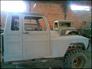

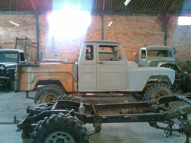

    Vejam a F-75 que o mecânico do meu jeep está fazendo pra ele, a picape está ficando show de bola!!!
    A mecânica vai ser da S-10 2.8 a diesel.
    Sds,
    Fábio
    Miniaturas de Anexos Miniaturas de Anexos F-75 Cabine Estendida!-f75-cab-est-1.jpg   F-75 Cabine Estendida!-f75-cab-est-2.jpg

    Quais detalhes?
    Quanto a parte estendida, foi feita com uma porta de Rural/F-75 cortada na medida...

    Eu ja sabia que foi feito com uma porta! Quero saber tipo, o teto foi alongado com que material? quanto foi alongada a carroceria? quanto foi o teto? foi soldada essa nova parte inteira??? essas coisas assim! Pelo jeito ele encurtou a caçamba para nao ter que alongar o chassi!

    É o seguinte, vou voltar lá somente em janeiro, pq fica a uns 100 km da minha cidade... Quando eu for, vou levar a câmera junto e bato mais algumas fotos...
    Pelo que eu sei a cabine foi alongada em + ou - 40 cm e a caçamba foi encurtada. O chassi continua original.

    Acho melhor voce levar pra capital! Nao é uma adaptaçao facil!! Eu estava vendo e voce vai precisar de uma parte de uma Rural! Vai retirar um pedaço do teto para juntar com o da F e alongar e retirar pedaços das portas para fazer aquela estensao atras mantendo a originalidade!! Nao esqueça das muitas soldas!!
