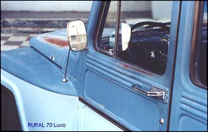

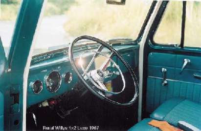

    Amigo tenho uma Rural 71...
    Sobre os botões,descubra se seu modelo é luxo ou não.Se for são cromados,caso contrário são esses pretos comuns.Se tirar umas fotos facilita!
    Tem alguns pra identificar:
    Volante tem um aro cromado dentro,é o volante do aerowliiys;
    Encosto de braço na porta e estofamento na cor od veículo;
    - Aro dos velocímetros cromado;
    - Seta de pisca cromada;
    - Se tiver isso é "Luxo";
    - Suspenção com molas helicoidais.
    Quanto a colocar ford na traseira...provavelmente é ford,veja o volante,se tem o símbolo da Ford (duvido q tenha sobrevivido...).
    O emblema "rural"Já vi na frente e do lado....
    As maçanetas são quadradas com friso preto?Ou arredondadas?
    Está escrito Willys no pára-choque traseiro?
    São muitos detalhes meu amigo,mas pelo painel vc descobre por mais depedrada que ela esteja...normalmente não tiram os velocímetros cromados.
    Mas nesse ano deve ser Ford,pois tinha acabado a transição da Willys para ford eu acho...
    Vou colocar um foto assim facilita.

    mais uma....
