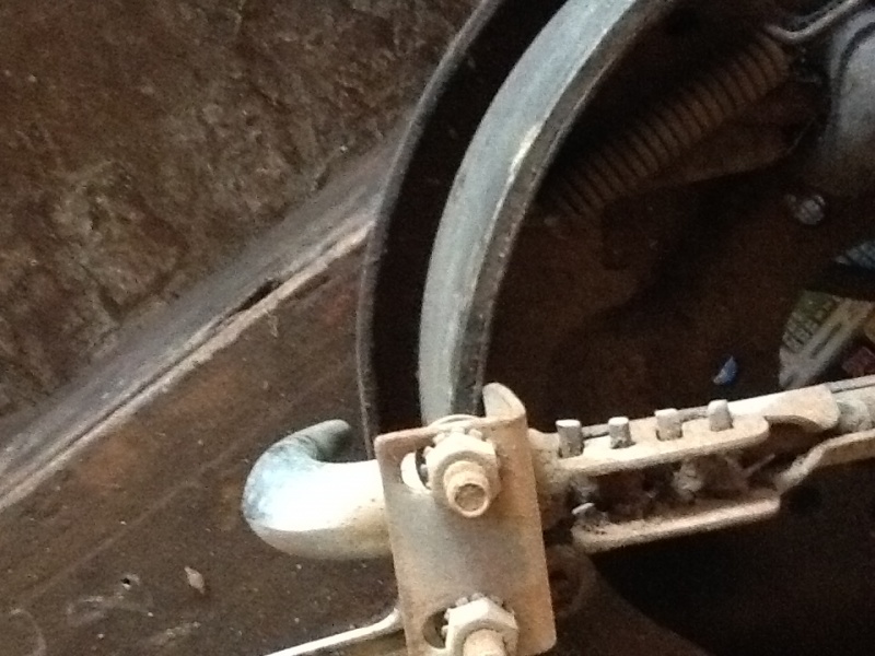

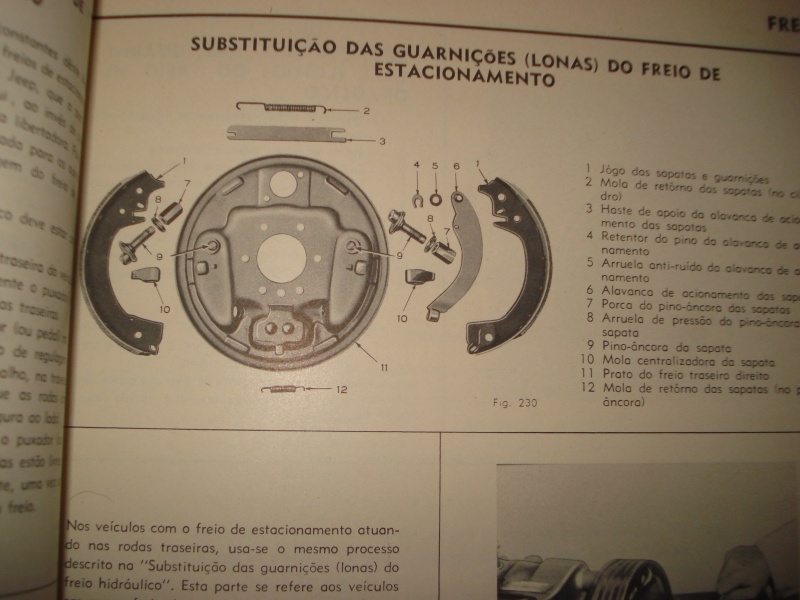

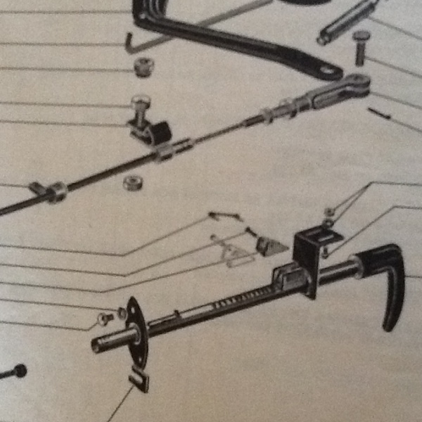

    Para ilustrar.. a montagem do sistema de freio de estacionamento..
    Ou melhor as peças que compõem o sistema.....
    Abraços....

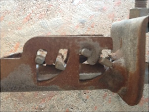

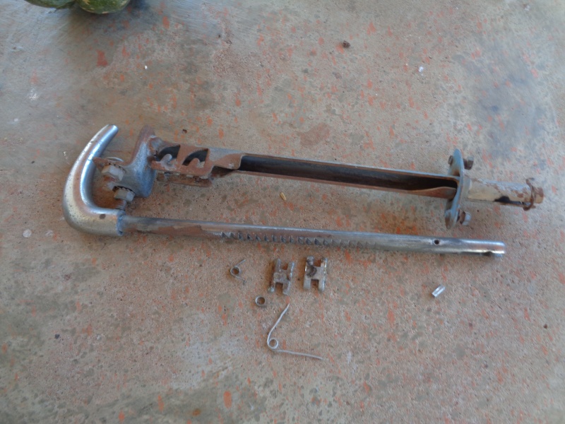

    Alavanca de freio de mao da Rural. e jeep.
    Freio de mao na Rural 4x4. E possivel??-imagem-572.jpgA alavanca de freio de mao da Rural e Jeep. quando acionado nao trava..
    Geralmente a alavanca tem duas travas acionadas por mola.. Puxando ela trava, e para destravar tem que dar um giro e a alavanca volta a posicao original....Para fazer a troca da mola tem que desmontar esta alavanca. Tem um pino guia no eixo da alavanca. retirando ela que e prensado com um alicate de pressao. a alavanca (cabo de guarda chuva) ela sai, liberando as duas travas colocadas no suporte... (deve ter a mola quebrada no lugar). a mola feita de arame de aco, (usa em pesca). refaz esta mola e coloca no lugar. e faz a montagem inversa da desmontagem... . segue fotos da alavanca...

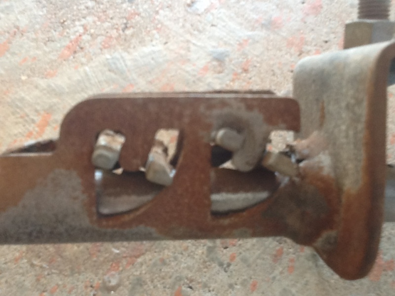

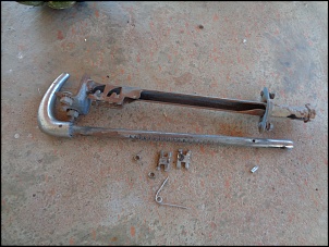

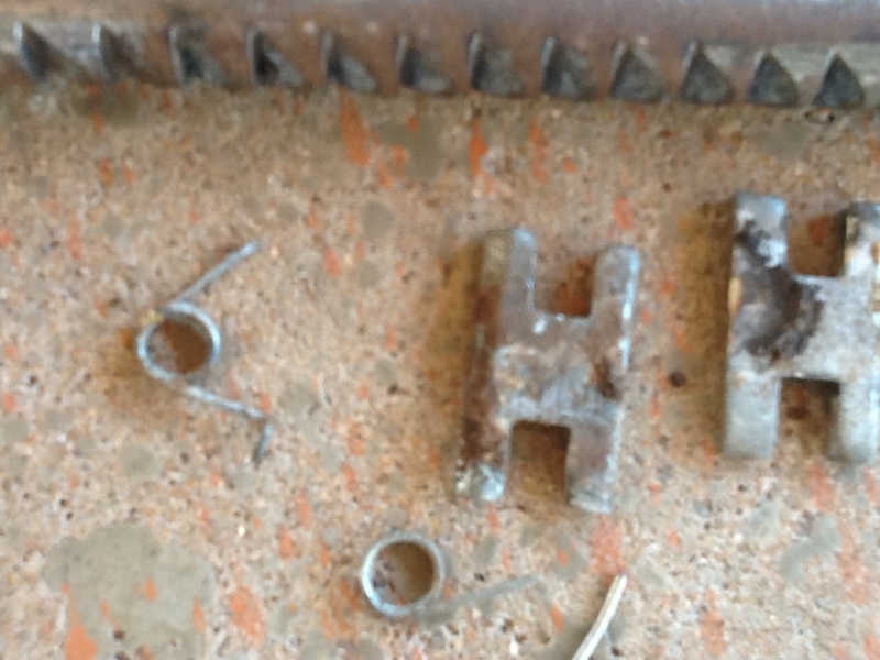

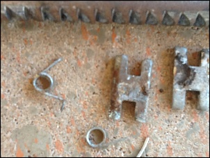

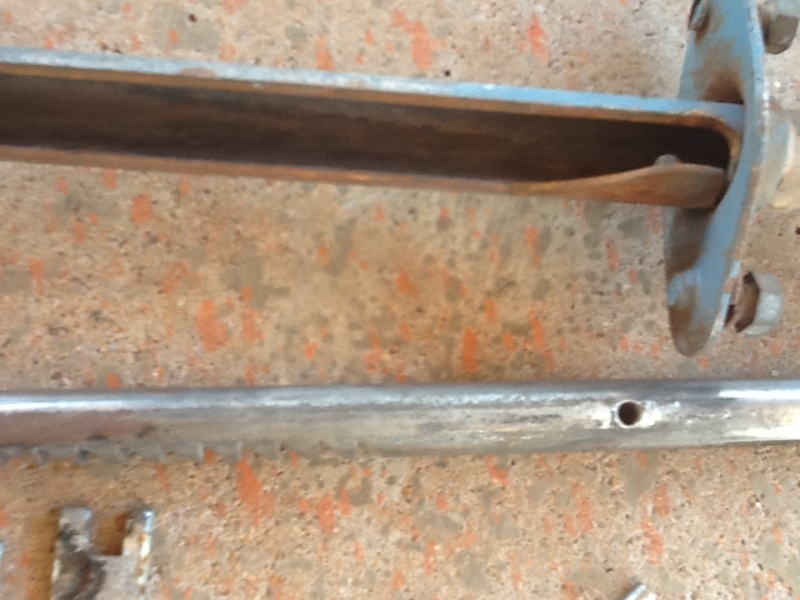

    Fotos do cabo do freio de mao desmontado.
    Para desmontar tem que tirar o pino de trava do movimento lateral..Este pino trava e conico. tem que bater com um puncao.... depois de tirar o pino. retire a alavanca,.. vai sair e ficar a trava H..e nela tem mola que trava a alavanca....
    veja nas fotos. tem dois H. e nela tem mola para fazer travar o cabo...uma delas esta com a ponta quebrada... se nao achar fazer com arame de aco de pescaria. que nao e dificil de fazer...
