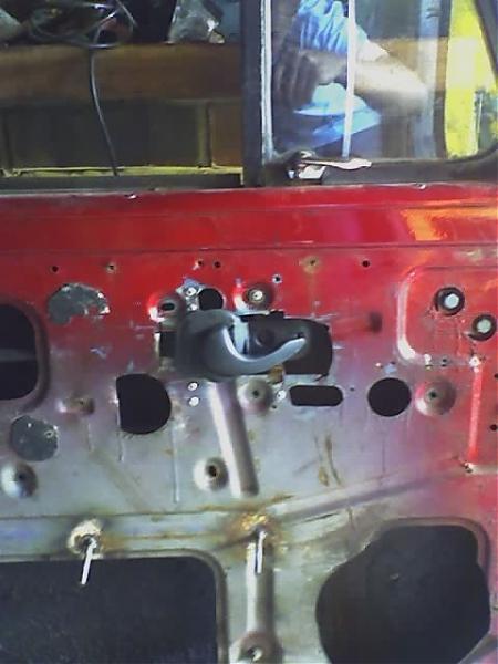

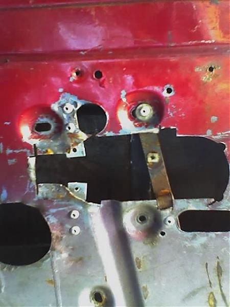

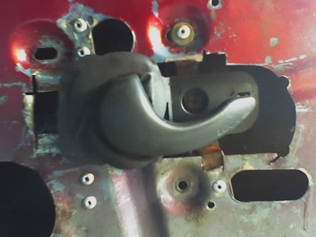

    voce deve comprar as trancas e os batentes da brasilia.
    A adaptaçao é facil so necessita que voce aumente um pouco o buraco da porta por onde passa a tranca(Foto anexada).Quanto a furaçao que vai prender a tranca na porta, voce tera que fazer um furo a mais pois o outro da pra aproveitar a furaçao da tranca original.
    Usei a maçaneta interna do palio pois ja tem os controles dos vidros eletricos acoplados a ela,mais isso fica a seu criterio,a adaptaçao desta maçaneta interna pode ser feita com outros modelos.Fiz um suporte bem tosco mais é so para esboço mais tarde mando dobrar uma chapa nas medidas e soldo na porta para que fique com um melhor acabamento.
    Como maçaneta externa utilizei as originais,deixei o cilindro da chave no local so como enfeite pois como a chave da Brasilia é na maçaneta nao vai ter como voce tornar esse sistema de tranca da Rural funcional com a maçaneta orininal.Voce pode optar por colocal as macçaneta externas da C10 que tem o miolo da chave na propria maçaneta.Para contornar essa situaçao eu utilizei travas eletricas.
    Espero ter lhe ajudado e pesso desculpas pela demora nas fotos.
    Se a adaptaçao for bem feita voce recebera diversos elogios pois ate hoje ninguem acredita na maneira que as portas da minha fecham(fica uma verdadeira geladeira).
    Qualquer outra duvida solta o grito
    Abraço.

    Adrio, nesse seu esquema daria pra colocar o vidro inteiro?
    Vi que fica bem pra dentro a alavanca de abrir a porta....
    Já tinha pensado nesse sistema....
    Talking
    Zeppi, a minha ta com vidro inteiro, ainda to sem a peça pra medir, pq ta meio difil de achar, mas acho que não da não. Mas to afim de arrumar um jeito de fazer da rsrsr
    02/10/2006
    369
    Pessoal acho q da pra colocar o vidro inteiro sim!!!Ate pq a saliencia da maçaneta interna que seria o q poderia atrapalhar na colocaçao do vidro inteiro nao chega a pegar no vidro ,fica uns 5 mm do vidro, mais nao pega nao.E isso que o suporte que eu fiz é de uma fita de metal bem grossa(deve ter uns 3 mm no minimo) quando eu fizer o suporte com chapa mais fina vai ficar mais distante ainda.
