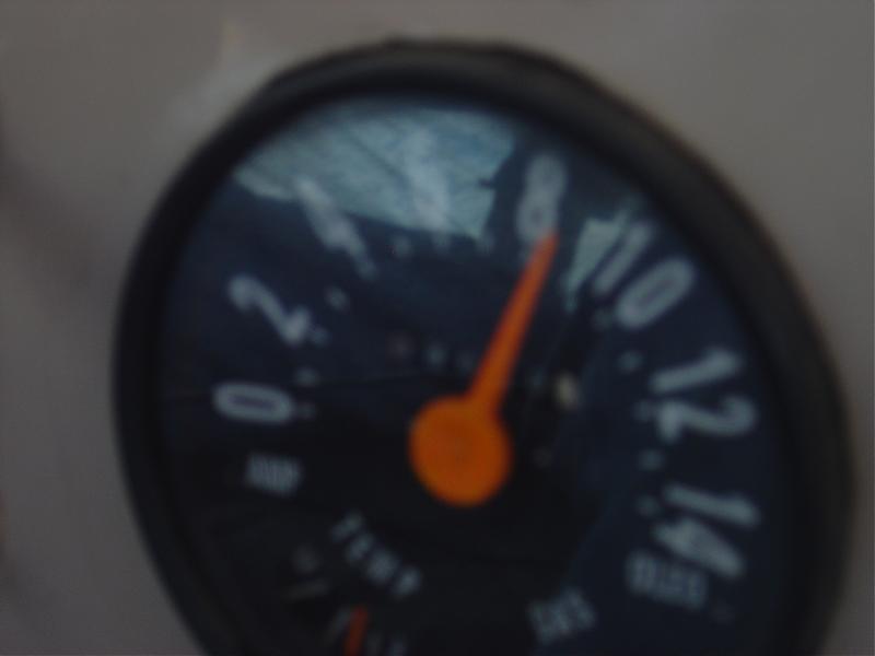

    Quando o cascão tava com pneus originais e relação 4,88, eu cheguei a quase 100km/h (motor BF-161), mas também os pistões e bielas tavam quase saindo pela descarga!
    Agora com pneus 31", e relação 5,38, está praticamente a mesma coisa...só nao passo de 80km/h com ele mais...
