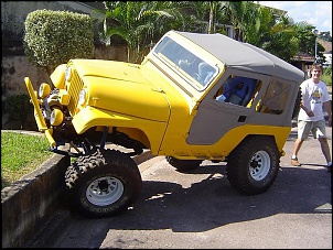

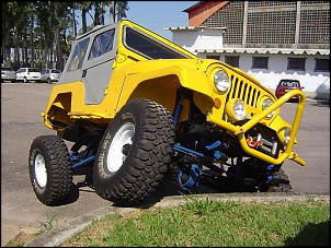

    Rafael
    CJ5 35,5x15
    Desculpe a sinceridade. Mas aqui se escreve, aqui se prova...
    Que tal inscrever um Jeep com a suspensão JR4x4 no Rock Crawling para que todos possam ter certeza do que você está falando?
    Eu, se fosse empresário do setor, não teria melhor vitrine para o produto...

    Boa tarde amigos, eu gosto de trilhas, e principalmente daquelas que são consideradas as mais dificeis...... isto que vocês estão fazendo aqui comigo é a mesma coisa que a gente faz quando leva um novato pra um passeio??? e diz que a lama é divertida!!! que o horário da volta é o combinado sem nenhum atraso!!! hehehe.... pode deixar que sua roupa não vai nem sujar !!! É um batismo pra poder participar aqui do forum??? hehehe se for tô dentro.... pois estou começando a achar que aqui o pessoal é sério e fala do que entende. Ou pelo menos alguns....
    Fernando obrigado, pra mim realmente funciona e estou muito satisfeito, e posso dizer que eu realmente uso, e bastante. Só não tenho o mesmo saco que você de ficar com o jeep parado por dois anos e pouco e sem utilizar, e daí resolvi comprar algo pronto e me dei muito bem, inclusive na parte de acabamento não só no meu como também vi em outros, estou muito satisfeito. Alexandre e Loras, não estou aqui aqui pra defender ninguém, pelo menos não diretamente... hehehe, mas uma coisa é certa e digo isto de boca cheia, vocês realmente não conhecem a JR 4X4. Loras, pelo que estou vendo você escrever, esta blaser a que você se refere, é uma preta do Rio de Janeiro. Foi na mesma época que foi feito o meu CJ. Pelo que eu vi o dono levou o carro até o Rio e lá não conseguiu fazer alinhamento. Alguns dias depois vi esta blaser de novo na JR 4x4, foi quando o Ruy me alertou sobre lugares para fazer alinhamento (não é para qualquer um). Este carro foi rodando para o Rio (400 km com um carro que o dono falou que não anda???).....

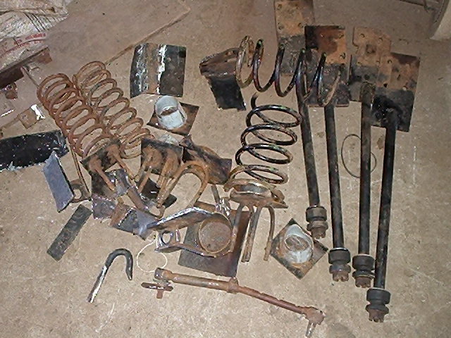

    Citação Postado originalmente por Loras Ver Post
    ....andar, até o Arapuca andava... dá uma espiada na Frota 4x4.
    falando no Arapuca lembram quando eu "anunciei" o "Kit de Suspenção" à venda no tópico no Frota....esses dias recebi uma MP de um cara interessado , quase me urinei de tanto rir...
    Lembrando que ainda está a venda
    []s Cada vez tendo mais certeza que tem loco pra tudo

    Citação Postado originalmente por Alexandre Vaz Ferreira Ver Post

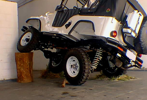

    Alexandre, isto realmente é um monte de lixo e o cara ainda tenta vender??? (tem louco para tudo ). É bem diferente do que eu tenho no meu CJ, não tem nada em comum.
    Rafael

    Thumbs up
    NOSSA QUE COISA IMPRESSIONANTE
    NUNCA VI NADA IGUAL....É IMPORTADO
    [] sabendo diferenciar lixo enferrujado de lixo pintado

    se o cara esta feliz com ela, beleza
    []'s preferindo a minha feita por mim mesmo
  • #24
    Realmente... este negócio de fazer a própria suspensão não tem a menor graça....
