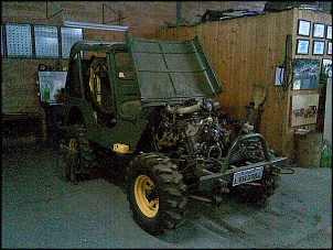

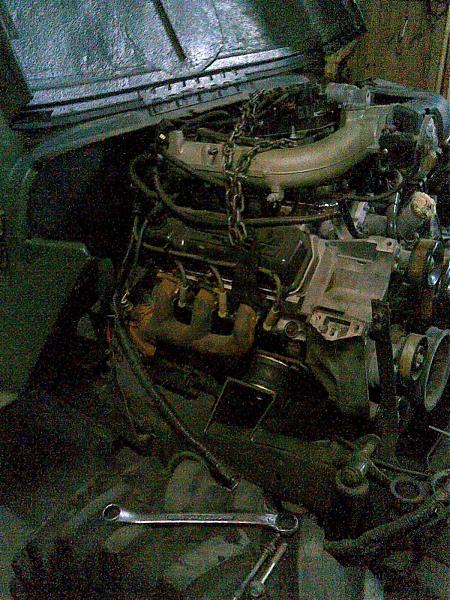

    Tchê, estou colocando um V6 da F250 no meu jeep, o mecânico que está adaptando já colocou mais de 10 motores V6 nos jeeps e F75 aqui da região...
    só tem que saber fazer que fica nota 10!
    A maioria do pessoal tem um pouco de receio de colocar estes motores devido a parte elétrica, mas por aqui já são usados a mais de 4 anos...
    Os 4.1 de opala são muito bons, mas já faz muito tempo que ninguém usa, a propósito, eu tirei um 250s pra colocar o V6... Estou usando a caixa da C10 com tração Willys.
    Dá uma olhada nas fotos da montagem... só desculpa a resolução(usei o celular)!!!!

    fabio,
    Quando puder poste mais fatos da sua viatura pois com certeza vai ficar animal este motor no cj!!! agora tira uma duvida este cambio que vai usar e 3 ou 4 marchas? e porque esta tirando o mtr gm?

    E aí Xara,
    Vou bater mais algumas fotos nesta semana...
    Quanto ao câmbio, é um C10 de 3 marchas que já estava no jeep e estava em bom estado... para ligar ela ao motor usa-se uma capa seca fundida especialmente para esta adaptação... fica nota 10!!! Ah, a embreagem é toda da F250 com acionamento hidráulico. Aqui na região já existem alguns jeeps com esta configuração e aguentam bem o tranco...
    Quanto ao motor, eu troquei pq só me deu trabalho, era um 250s todo mexido, mas ninguem conseguia acertar, vivia falhando, não conseguia terminar nenhuma trilha... ai apareceram 02 motores de F250 de barbada... comprei na hora!!!!!
    Blza
    Fábio
