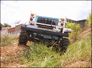

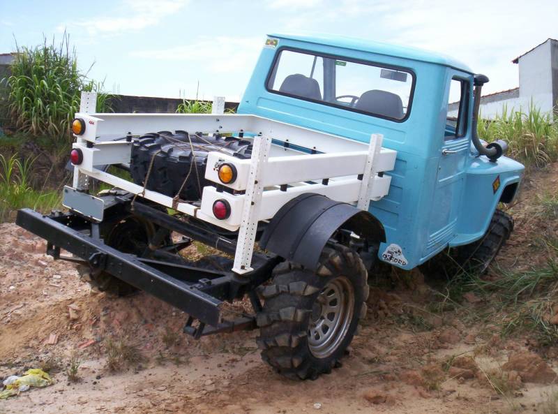

    A 4ª, tirei o para-choque dianteiro e encurtei na traseira após os jumelos, com isso ganhei um bom angulo de entrada e saída.

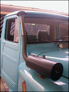

    A 5ª, snorkel, adaptei um snorkel, vedei muito bem o distribuidor e adaptei também os respiros "elevados" dos dois diferenciais e caixa de cambio para poder mergulhar a vontade em rios e lagoas.

    a 7ª, adaptei uma caçamba q eu msm fiz, + estreita + curta + alta em relação as chassi, fiz com sobras de sucatas industriais. Ainda falta terminar.

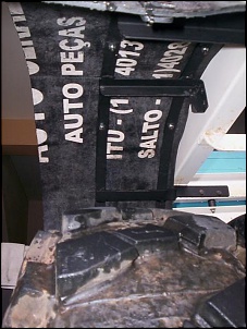

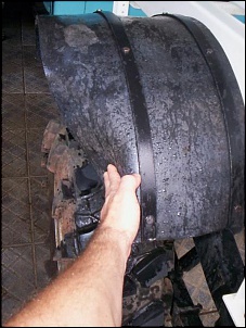

    a 8ª, fiz um para-barro traseiro de borracha, aprova de barranco.
